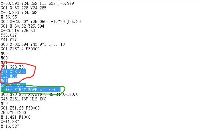

一、绿色位置能否显示刀路名称和刀具信息 二、M01放在换刀前,把每次换刀前的G91 G28 A0.改成G91 G28 X0 Y0,谢谢!

请老师修改PM2019-4轴后处理 图169287

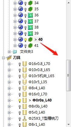

一、绿色位置能否显示刀路名称和刀具信息
请老师修改PM2019-4轴后处理 图169288

已修改,请测试
