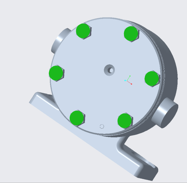

看到上面的螺钉装配,你会选择一个一个的去装配吗?如果没掌握好技巧,只能一个一个装配实现,下面我给大家介绍下简化重复性装配:

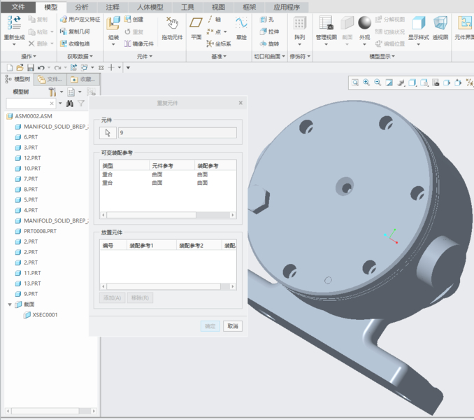

2、采用“重复”命令(关键性步骤)
选中第一步装配好的螺钉——编辑——重复,出现以下对话框,如图所示:
3、选中对话框的对齐,匹配约束条件——点击“添加”, 点击两个约束条件要按CTRL加选,再点添加,再分别点未装配孔的内侧面和表面,如图所示:
