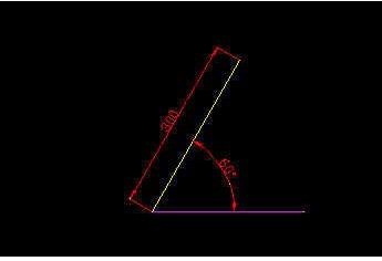

第一种方法:先画一条一定线长带有角度的直线,输入L并回车键按一下,此时已在绘图区完成起点的绘制
cad画直线怎么输入角度? 图169081

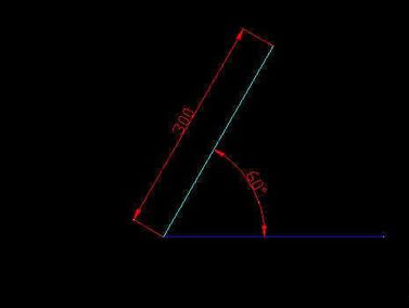

这时输入@300<60并回车一下,这里的300是线长,60是角度,再接着画一条水平直线,因为两条线才可以形成一个角,才可标注角度。
cad画直线怎么输入角度? 图169082
分别标所绘线条和角度是否正确,通过标注可查看完全正确
cad画直线怎么输入角度? 图169083

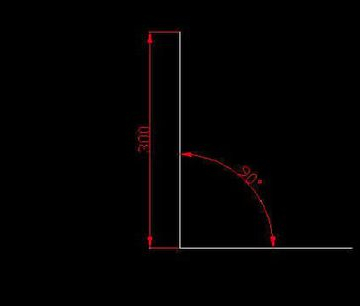

第二种方法:先随便画一条直线段,并画出与这条直线段垂直的300长线段,我们可以看出下面图这个是90度的角,这一步先完成。
cad画直线怎么输入角度? 图169084
在命令栏输入旋转命令“RO”选择垂直线段并指定旋转点并输入-30,因为我们画提90度的垂直线,要把它旋转到60度就要减30度,就是我们输入的-30的意思。
cad画直线怎么输入角度? 图169085
