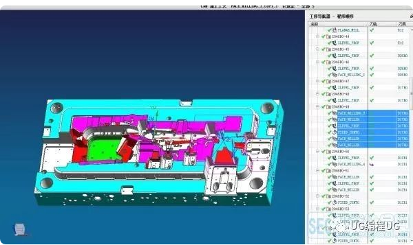

1. 明确编程师的职责,负责模具CNC制造过程中加工质量、加工效率、成本控制、出错率方面的把控。
2. 编程师接到新模时必须对模具的要求有所了解,模具结构的合理性,上下模使用的钢材,产品公差要求、啤塑材料。分清楚哪里是胶位,哪里是PL面,哪里是碰穿、擦穿,哪里可以是避空的。同时应与技师沟通,确定CNC加工的内容。
3. 编程师接到新模后,原则上第一时间开铜料清单,填写清单前必须先将铜公拆好,可以是未修整好,但要有掌底大小,确定铜公编码、火花位大小。
4. 铜公粗、幼公的施工图分别用2张程式清单填写,可以在旧机床加工的工件或必须在高速机加工的工件要在“工件摆放方向”空白处用文字说明及注意的事项。铜公在“工件摆放方向”空白处用“TFR-ISO”视图表示,钢料在“工件摆放方向”空白处用“TOP”和“TFR-ISO”视图表示,注明基准角。不能完全表达清楚摆放方向的工件,必须增加“FRONT”或“LEFT”视图。钢料要亲自对照实际工件,确认基准方向、工件尺寸及加工面。
5. 钢料开粗时,Z下刀量0.5-0.7mm。铜料开粗时Z下刀量1.0-1.5mm(内部开粗1.0mm,基准边开粗1.5mm)。
6. 平行式精铣时,ma×imumstepover按“精加工平行式最佳等高参数表”来设定。精铣前余留量尽量留小点,钢料0.10—0.2mm;铜料0.2--0.5mm。不要使用R刀精锣面积大的平面。
7. 擦穿面或碰穿面留0.05mm余量FIT模用,有些重要面积小的擦穿面,碰穿面留0.1mm余量,周边的PL面加工到位。较大的下模PL面封胶位出10mm—25mm(标准是18mm)外能避空的避空0.15mm。
8. 快速下刀至3mm高度使用 (相对加工深度)逼近进给一律600mm/m,有螺旋下刀和外部进刀的Z下刀F速一律是1000 mm/ m,有踩刀地方的Z下刀F速一律300mm/m,内部快速移动(横越)进给一律是6500mm/m(必须走G01)有 想好好 学习UG 和PM编程的 朋友可以加我QQ1978839958 微信 同号!
9. 使用Φ63R6、Φ40R6、Φ30R5飞刀开粗时,余量留侧壁单边0.8mm,底部留0.4mm。不能出现踩刀现象,不能使用Φ63R6加工范围较小的内型框。使用Φ32R0.8、Φ25R0.8、Φ20R0.8、Φ16R0.8刀具半精加工时,较大的平面再加工,保证底部留0.15mm余量,方便下一把刀具可以直接精加工工件底部。
10. 精铣前必须先用较小直径的刀将角位的余量粗清角,无法清角的地方,必须做曲面挡住,避免精铣时角位余量过多导致刀具损坏,要保证精铣时余量是均匀的。
11. 刀具装夹长度无须最大深度或超过最大深度,需要用加长嗦咀、用有一定避空长度刀具时,必须在程式清单备注栏上注明L、B、D的数据。L—表示刀具装夹长度、B—表示刀具的避空长度、D—表示加长嗦头直径。
12. 铜公粗加工时,将模胚素材Z正方向加至+5mm,XY方向单边加至+3mm。
13. 拆铜公时一定要检查掌底是否够避空, 一定要将拆好的铜公套进需要火花加工的工件里面,着色仔细检查是否够避空。近似对称的铜公要检查是否完全对称,避空位是否都是一样。不要自以为是,不加以检查。

16. 刀具使用参考准则
⑴ 一般大小的钢料开粗时尽量选用Φ30R5,较大型的钢料尽量选用Φ63R6;
⑵ 铜公开粗高度70mm以下选用M16刀具;高度在70—85mm之间选用M20刀具;高度在85—120mm之间选用M25刀具;超过120mm以上选用Φ25R0.8、Φ32R0.8飞刀把;
⑶ 铜公2D外形光刀,高度50mm以下选用M12刀具;高度在50-70mm之间,选用M16刀具;高度在70-85mm之间,选用M20;高度在85-120mm之间,选用M25;超过120mm以上用Φ25R0.8、Φ32R0.8飞刀把加工;
⑷ 较平坦的曲面或较高的外形曲面尽量选用Φ20R4、Φ25R5、Φ40R6作为光刀刀具;

⑻ 使用“等高外形”、“最佳等高”方式精加工时,加工方向尽量采取“顺铣”;使用飞刀把精铣时,必须采取“顺铣”;
⑼ 铜公曲面精铣时建议优先选用“平行+等高”加工方式切削,平行55度,等高52度;有2度的重叠。使用的刀具必须是球刀切等高的深度方向火花位的要求+0.02mm;
⑽ 原则上铜公掌底四个角落,有一角落对应模具基准角倒斜角C6,其余三个角倒圆角R2;较大的铜公C角、R角相应可以大些;
⑾ 原则上规定写程式时工件最高点为Z零,目的:
① 防止忘记设安全高度造成撞刀;
② 下刀的深度反映刀具所需最保守的长度;
⑿ 使用白钢刀加工铜公外形时,火花位参数应比要求负多0.015mm;
⒀ 铜公基准位要加工到底部,底部留0.2mm(目的防止刀具碰到码板);
⒁ 刀路编写计算曲面公差:开粗0.05mm、粗光0.025mm、光刀0.008mm;
⒂ 钢料精加工直身面使用合金刀时Z下刀量1.2mm,使用刀把时Z下刀量0.50mm。加工直身面必须顺铣;
⒃ 铜公开物料清单,原则上长度控制在250mm以内,高度尽量控制在100mm以内。有 想好好 学习UG 和PM编程的 朋友可以加我QQ1978839958 微信 同号!
⒄ 加工的钢料开粗、中粗,侧面余留量≥0.3mm,底部余留量≥0.15mm;
⒅ 码板标准M8  20x20(倍数) M10 30x30(倍数)
⒆ 对所有钢料的加工程式必须采用实体模拟,以确定程式的正确性,减少加工出错。
