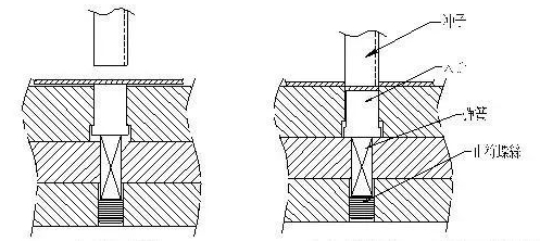

在产品与材料的局部留1~2mm连料处,半剪深度一般为一个料厚(或一个料厚+0.1~0.2mm).如下图示:
如果遇到这种情况,设计工艺、结构时要注意以下几个重点:
a. 冲子高度:闭模时半剪冲子露出打板高度一般比半剪高度尺寸C多0.1mm.冲子在连料处留相应宽度的槽;如图所示﹕
b. 间隙:半剪一般以母模为准,间隙放在冲子上.母模刃口在连料处不需要开槽;
c. 脱料:在母模里须做内打,开模时顶出高度比母模面高出1~2个料厚即可,闭模时内打比母模面低半剪深度C.如图所示

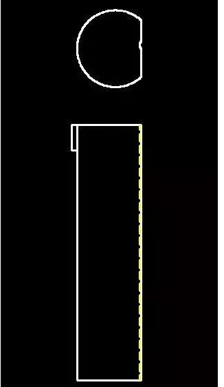

第二种:
无连料处但半剪深度未达到一个料厚﹐如下图所示﹕C<T。
不过,此类半剪的冲裁间隙放在冲子还是放在刀口上及下模是否需做成浮动式,依实际状况而定.需请示主管。
