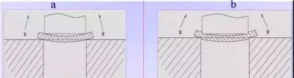

整个冲裁过程可以分为三个阶段:弹性形变阶段、塑性形变阶段和剪裂阶段
①弹性形变阶段:由于凸模所施加的压力,材料产生弹性弯曲并略有挤入凹模刀口(如下图a)
②塑性形变阶段:材料手里已超过弹性限度,这是凸模挤入材料,同时材料也挤入凹模,由于材料反抗凸模和凹模的挤入,产生弯距M(如下图b)
③剪裂阶段:靠近凹模刀口边的材料所受应力先达到材料的抗剪强度 ,凹模刀边材料发生裂纹,此时凸模刀边还处于塑性状态,凸模继续挤入材料(如图a),接着,凸模刀边的材料也产生了裂纹,当凸模和凹模单面间隙z/2合适时,从凸模和凹模分别出现的剪裂纹扩展重合而使冲裁件与材料分离(如图b),分离后,凸模继续移动将冲裁件推入凹模(如图c)
