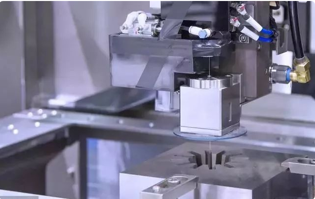

在我们的模具设计过程中,其中最多的加工工艺就是线割,精度高。但是,对于线割加工,有哪些东西是需要我们去注意的呢?下面我们 就一起来看看:
1、正常情况下,线割料外形不会大于200*200,主要是方便线割加工;
2.对于材料要进行分类,确定是是淬火料还是非淬火料;
3.确认工艺是不是非用线割。
排位
对于镶件料不是淬火模的线割排位:(镶件长. 宽均大于10mm)。
1. 镶件加工原则为:先线割,后加工顶针.螺丝.运水,然后使用数控加工中心加工;
2. 镶件与镶件之间相距 2MM, 四边各放5MM作为加工前余量;
3. 线割料以长. 宽均不大于200mm为佳;
4. 对于小镶件长宽有一边小于10mm时;按先钻螺丝,运水,顶针,后CNC加工,最后线割,排位按镶件料为硬料的排位排;
5: 需在线割料左上角打基淮字码 A 作为基淮。
带有直边的线割料排位
对于镶件料为软模的线割排位:
1. 对于镶件有一边为直边的镶件, 可把此直边靠在线割料的边上;
2. 线割料的其他边留 5MM的线割余量。
对于镶件料为硬模的线割排位
1. 镶件与镶件之间原则上留 25~35MM的过刀量,线割料周边留 2~5MM的加工余量;
2. 对于胶位面比较高的镶件, 镶件与镶件之间的过刀量可适当放大;
3. 对于比较特别的镶件,
4. 线割料以长. 宽均不大于200mm为佳;
5. 需在线割料左上角打基淮字码 A 。
对于有三边为直角镶件的镶件排位(软模)
1. 此类镶件,可把多个镶件合起来订料,每个入子之间的距离为0.5MM;
2. 加工时把整个不规则的面线割出来,然后再把镶件一个个线割出来。
对于镶件料为硬模的线割排位:
1. 当Z>=60mm时,镶件与镶件之间的过刀量留35mm;
2. 当Z<60mm时,镶件与镶件之间的过刀量留22~25mm。
