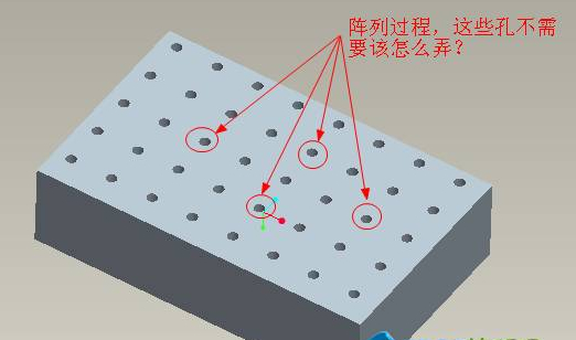

我们都知道阵列都是很有规则性的,如果我们想在阵列的规则性中要跳过某个对象,该怎么去操作呢?如图
Proe阵列技巧
具体方法如下:
1、在阵列预览过程中,用鼠标左键点击黑色点的位置,让其变成白色点,如图
Proe阵列技巧教程

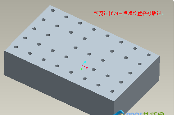

3、点击确定勾选,白色点的位置在阵列过程被跳过,如图
