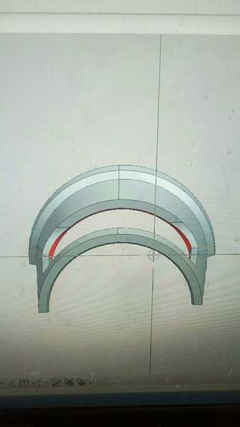

wechat_upload15762112925df3135c5d651 曲面表面怎么倒C 角

把曲面缝合起来再倒斜角。

周老师我表达错意思了!是曲面C 角用什么策略编程!
发表于 2019-12-16 20:55:23 | 显示全部楼层
这图是四轴的吧,用曲线点,刀轴用远离直线就行了
