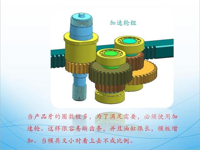

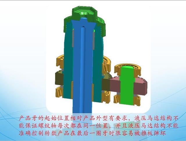

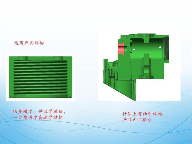

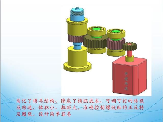

螺纹模具抽芯机构,常规做法齿条、液压马达、以及液压缸
查看: 4096|回复: 6
[模具设计] 螺纹模具抽芯机构,常规做法齿条、液压马达、以及液压缸
发表于 2019-12-12 19:31:10 | 显示全部楼层 |阅读模式
螺纹模具抽芯机构,常规做法齿条、液压马达、以及液压缸 图168938
螺纹模具抽芯机构,常规做法齿条、液压马达、以及液压缸 图168937
螺纹模具抽芯机构,常规做法齿条、液压马达、以及液压缸 图168939
螺纹模具抽芯机构,常规做法齿条、液压马达、以及液压缸 图168940
螺纹模具抽芯机构,常规做法齿条、液压马达、以及液压缸 图168941
螺纹模具抽芯机构,常规做法齿条、液压马达、以及液压缸 图168942
螺纹模具抽芯机构,常规做法齿条、液压马达、以及液压缸 图168943

发表于 2020-6-16 14:36:57 | 显示全部楼层
步进电机代替油缸以后确实有很大的用处
