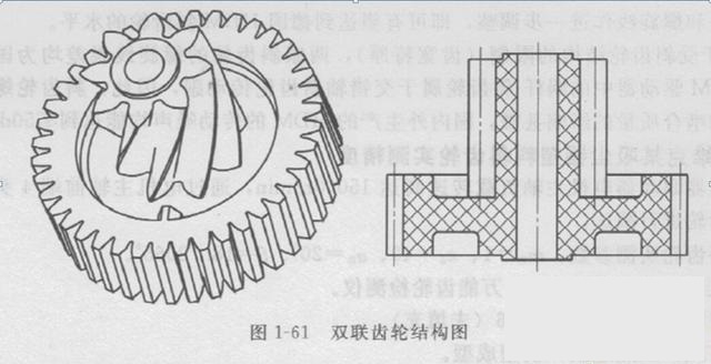

塑齿轮的成型精度。塑料双联斜齿轮的这种结构设计,值得同类塑料齿轮借鉴。
