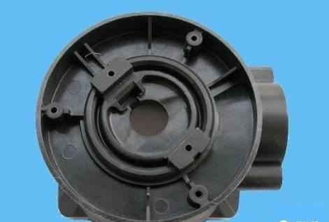

                        如何注射成型壁厚制件 图168825
塑料件的缩水问题(表面缩凹和内部缩孔),都是因为体积较厚的部位冷却时熔胶补充不足而造成的缺陷。我们常常会遇到无论如何加大压力,加大入水口,延长注射时间,缩水问题就是无法解决的情况。
在常用的原料当中,由于冷却速度快,PC料的缩孔问题可谓最难解决,PP料的缩凹和缩孔问题也是比较难处理的。
因此,当遇上厚大件比较严重的缩水问题时,就需要采取一些非常规的注塑技巧,不然就很难解决问题。
首先,在保证注塑件出模不变形的前提下,采取尽量缩短冷却时间的方法,让注塑件在高温下提早出模。此时注塑件外层的温度仍然很高,表皮没有过于硬化,因此内外的温差相对已不是很大,这样就有利于整体收缩,从而减少了注塑件内部的集中收缩。
由于注塑件总体的收缩量是不变的,所以整体收缩得越多,集中收缩量就越小,内部缩孔和表面缩凹程度因此得以减小。
缩凹问题的产生,是由于模具表面升温,冷却能力下降,刚刚凝固的注塑件表面仍然较软,未被完全消除的内部缩孔由于形成了真空,致使注塑件表面在大气压力的压迫下向内压缩,同时加上收缩力的作用,缩凹问题就这样产生了。而且表面硬化速度越慢越易产生缩凹,比如PP料,反之越易产生缩孔。
因此在将注塑件提早出模后,要对其作适当的冷却,使注塑件表面保持一定的硬度,令其不易产生缩凹。但若缩凹问题较为严重,适度冷却将无法消除,就要采取冻水激冷的方法,使注塑件表面迅速硬化才可能防止缩凹,但内部缩孔还会存在。象PP这样表层较软的材料,由於真空和收缩力的作用,注塑件还会有缩凹的可能,但缩凹的程度已大为减轻。
在采取上述措施的同时,若再采用延长射胶时间来代替冷却时间的方法,表面缩凹甚至内部缩孔的改善将会更好。
在解决缩孔问题时,因模温过低会加重缩孔程度,因此模具最好用机水冷却,不要使用冻水,必要时还将模温再升高一些,例如注塑PC料时将模温升到100度,缩孔的改善效果才会更好。但若是为了解决缩凹问题,模温就不能升高了,反而需要降低一些。
最后,有时以上方法未必能彻底将问题解决,但已经有了效大的改善,如果一定要将表面缩凹的问题彻底解决,适量加入防缩剂也是一个不得已的有较办法。当然,透明件就不能这样做了。
如果厚壁件表面还是存在缩痕,或者遇到偏壁等塑料件,那么引进气体辅助注塑成型将得到解决。
气体辅助注塑成型是通过把高压气体引入到制件的厚壁部位,在注塑件内部产生中空截面,完全充填过程、实现气体保压、消除制品缩痕的一项新颖的塑料成型技术。传统注塑工艺不能将厚壁和薄壁结合在一起成型,而且制件残余应力大,易翘曲变形,表面时有缩痕。
新发展的气辅技术通过把厚壁的内部掏空,成功地生产出厚壁、偏壁制品,而且制品外观表面性质优异,内应力低。轻质高强。
电视机、家电、汽车、家具、日常用品、办公用品、玩具等为塑料成型开辟了全新的应用领域,气辅注塑技术特别适用于管道状制品、厚壁、偏壁(不同厚度截面组成的制件)和大型扁平结构零件。
气体辅助装置:包括氮气发生和增压系统,压力控制单元和进气元件。气辅工艺能完全与传统注塑工艺(注塑成型机)衔接。
减轻制品重量(省料)可高 40%,缩短成型周期(省时达30%,消除缩痕,提高成品率;降低注塑压力达60%,可用小吨位注塑机生产大制件,降低操作成本;模具寿命延长、制造成本降低,还可采用如粗根、厚筋、连接板等更稳固的结构,增加了模具设计自由度。
