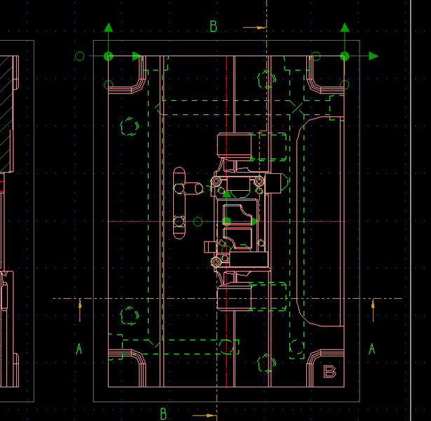

UG10.0标注时有定错了坐标如何删除? 图168723
UG10.0标注时有定错了坐标如何删除? 图168724
UG10.0标注时有定错了坐标如何删除? 图168725

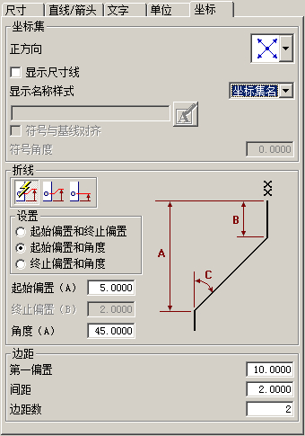

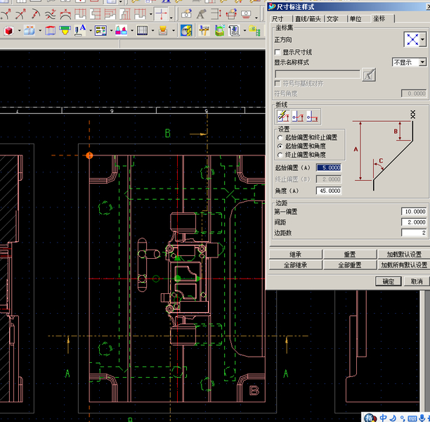

1.在没有设置坐标集显示时,定义了坐标,如果删除?
点坐标工具按钮
点击要删除的坐标,将其激活
单击MB3,选“样式”,
选显示坐标集
退出
删除坐标名字
