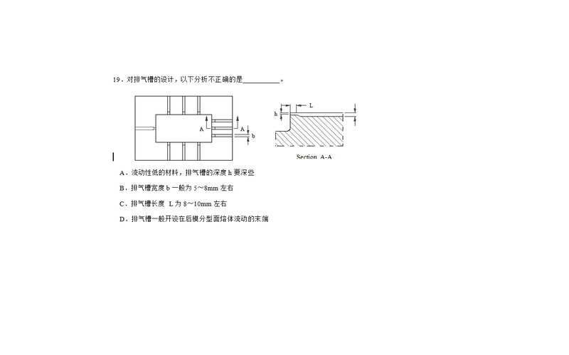

A:流动性差的塑料开的排气槽要深一点,0.03,根据各种塑料的溢边值来确定
B和C的说法都是正确的
D:一般排气要开要前模
综合上述:答案为D
