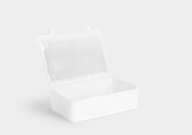

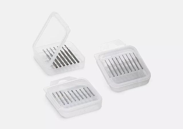

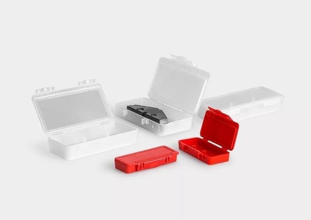

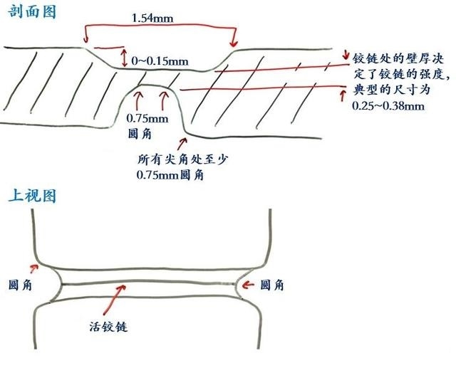

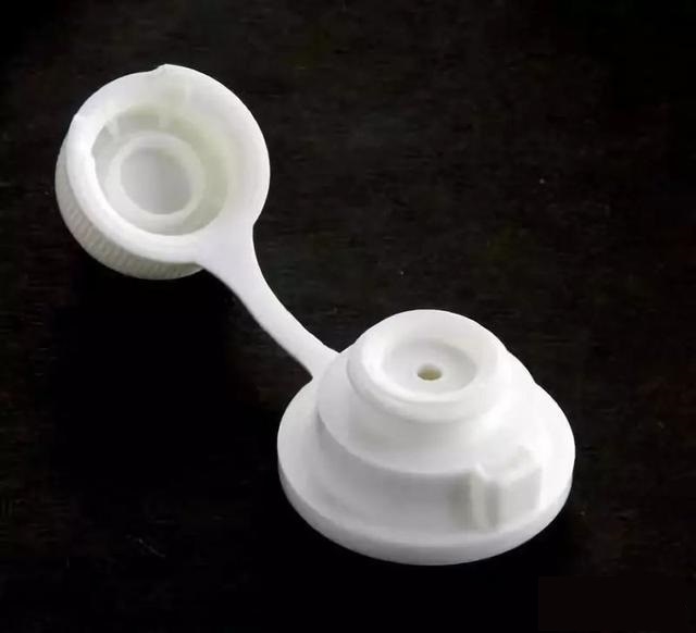

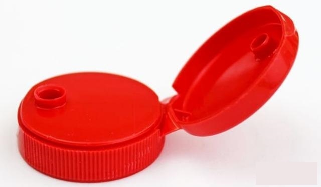

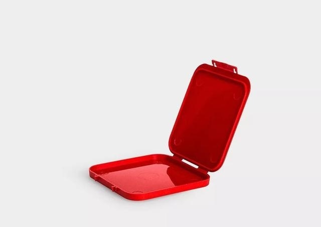

活铰链(living hige)是塑胶件上较薄较有弹性的一部分,把一个塑胶件的两部分较硬实体连接为一个整体,并允许两部分实体绕着活动铰链旋转一定角度甚至180度以上,其目的是使两部分实体可以做相对运动但同时又不分离;活铰链常常与卡扣配合,用于盒子类产品中,一个产品仅有一个零件,盒子打开和关闭非常快捷方便。

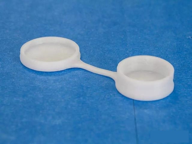

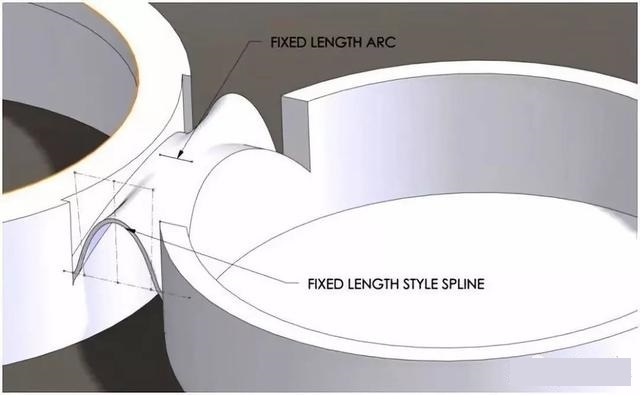

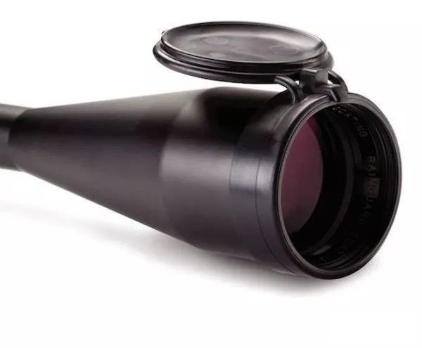

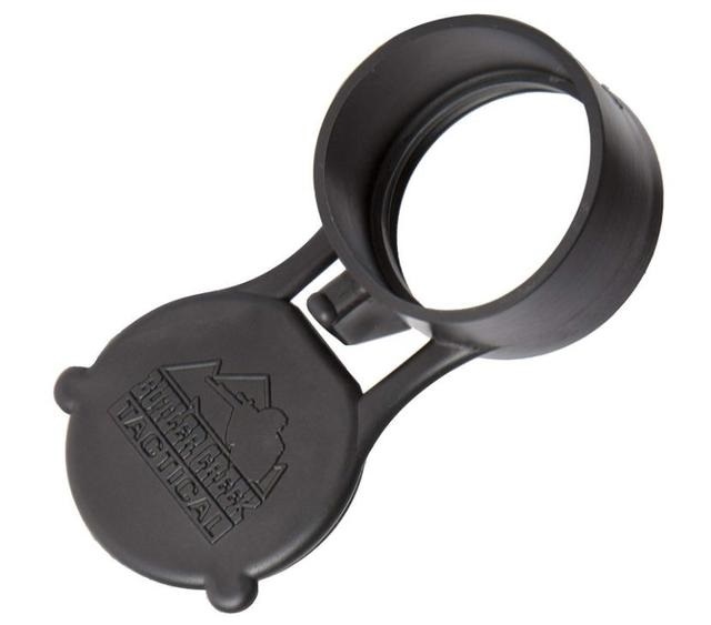

另外一种特殊的活铰链是由两个塑胶件组成,在其中一个零件设计转轴特征,在对应的零件上设计轴套。在装配时,利用塑胶的弹性把转轴压入轴套中。相对于传统的由金属转轴组成的铰链结构,这样的设计不但节省了紧固件成本,也节省了装配成本。
▲两个零件组成的活铰链

活铰链的不足之处是能够适用于活铰链的塑胶原料较少,最优的材料是PP和PE;工程塑料例如PC和ABS等均不适合,这就决定了其所能承受的载荷较小。当然,两个零件组成的活铰链材料不受限制。
活铰链的设计

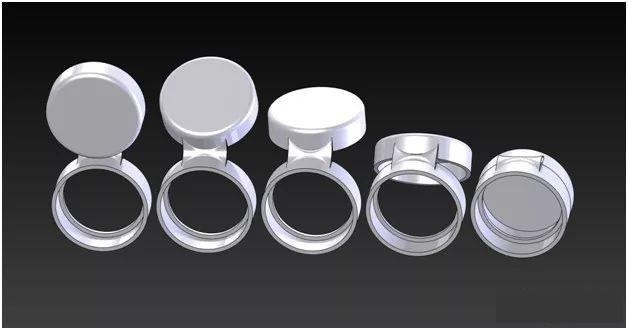

平面型:平面型是最常见的活铰链类型。

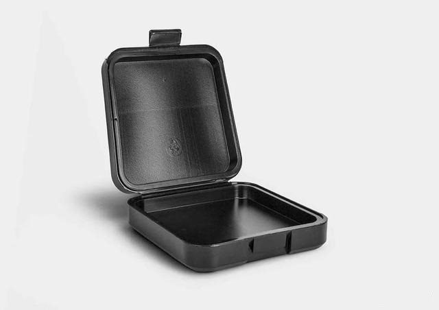

蝴蝶型活铰链:蝴蝶型活铰链类似一个弹簧结构,使得产品永远处于开或关的状态,而不会存在中间状态。其最大的优点是,当打开或关闭超过一定角度后,就会切换到相反状态并一直保持。

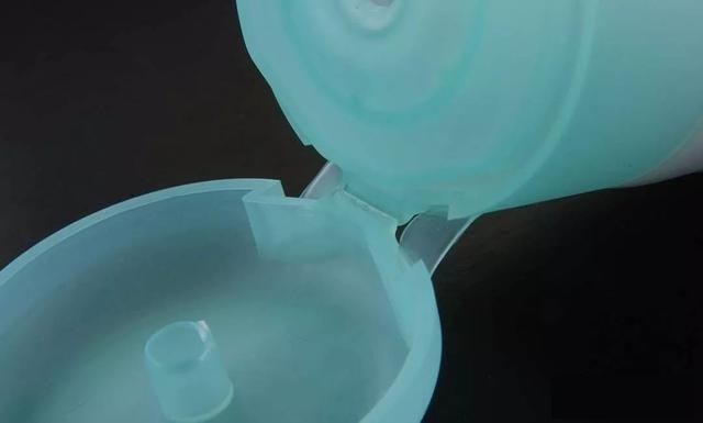

活铰链广泛应用包装盒、工具箱和瓶盖等。
