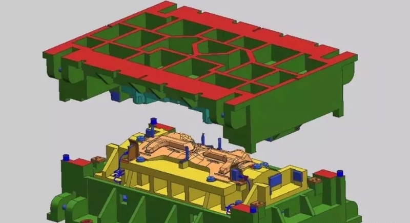

1、在设计料带前,一定要了解零件的公差要求,材料性能、冲床吨位、冲床台面、SPM(每分钟冲次)、送料方向、送料高度、模厚要求、材料利用率、模具使用寿命。
2、在设计料带时,要同时进行CAE分析,主要考虑材料的变薄率,一般要 在25%以下。特别深拉不锈钢材料,可以在预拉伸后再进行退火,用高频退火机,变薄率可以接受至40%,在设计料带时,一定要和客户多加沟通,最好要客户提供之前的模具照片或结构图来参考,空步也是非常重要的,在模具长度允许的情况下,适当留出空步对于试模后的改模帮助是很大的。
3、料带设计是对制品成型工艺的分析,基本上决定了模具是否成功。
4、在连续模具设计时,抬料设计非常重要,如果升料杆不能将整个料带升起,就无法进行自动化连续生产。
5、在模具设计中,模具材料的选择和热处理以及表面处理(如TD,TICN, TD时间需要3-4天),特别是拉伸件,如果没有TD,模具表面会很容易就拉烧起毛。
6、在模具设计中,对于孔位或公差要求较小的面,尽可能做可调镶件,便于在试模及生产时调节,以便容易达到,零件的尺寸要求,要上下模具同时时做可调镶件。对于字唛,要求在冲床上可拆,不需要下模再拆而浪费时间。
