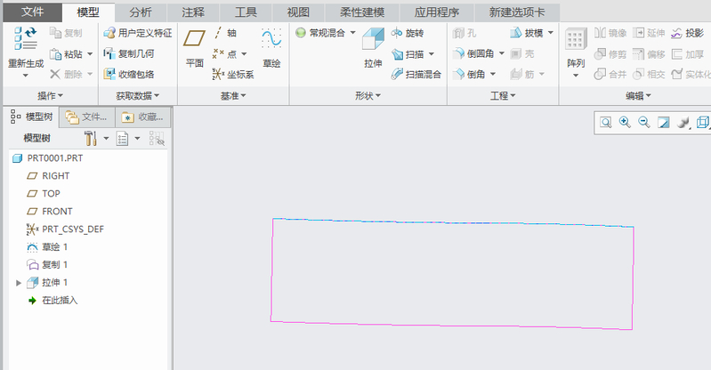

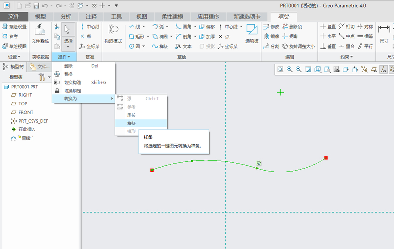

一:首先是“线”的复制粘贴(举例:一条样条线加一条弧线)
1,首先草绘一条样条线加一条弧线,它们之间保持相切状态,然后点确定
基础指令---复制(选择性)粘贴 图168502
2,对两条线进行草绘外部的复制粘贴线,有两种情况----一种是精确   一种是逼近
首先讲第一种精确
首先右键反选第一条线点复制粘贴再按住SHIFT键加选第二条线,选精确,最后再对复制精确的线进行拉伸,最后得出下面的曲面,很明显中间有条剖面线,所以精确只是单纯的把两条线复制粘贴了一下,线型没有发生改变,如下所示
基础指令---复制(选择性)粘贴 图168503
第二种逼近,重复上述操作,把精确改为逼近即可,结果如下所示
基础指令---复制(选择性)粘贴 图168504
以上两种情况需要注意的是:经过复制的线是不能直接选线拉伸,需要进入拉伸界面进行投影才OK
第三种草绘内部的复制粘贴线,跟第二种情况的结果一样,只是一个是草绘内部复制线,一个是外部复制线,操作如下
基础指令---复制(选择性)粘贴 图168505

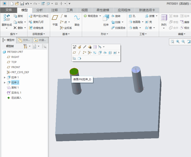

二:曲面的复制粘贴(例子如下)
基础指令---复制(选择性)粘贴 图168506

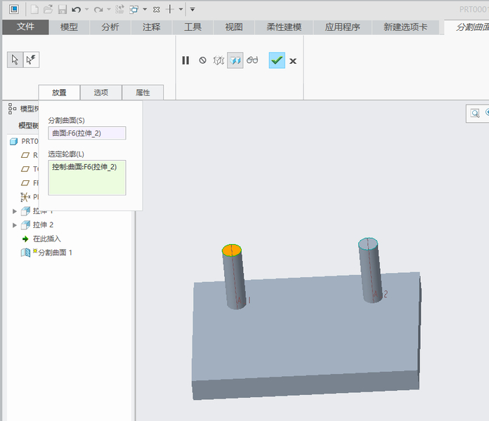

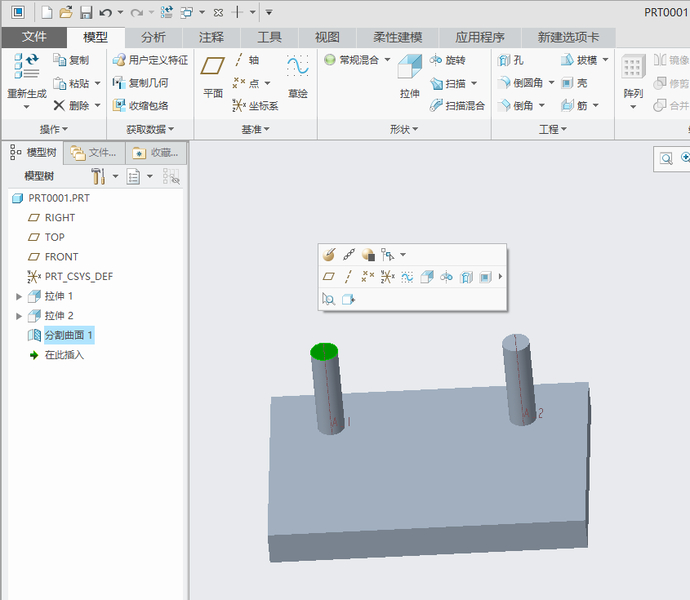

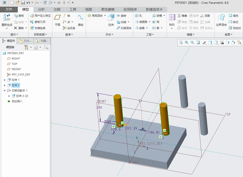

1,由于拉伸的两个圆柱是同时做的,所以单需要修改时两个会一起修改,接下来我要把它们两个进行分割
基础指令---复制(选择性)粘贴 图168507
基础指令---复制(选择性)粘贴 图168508
基础指令---复制(选择性)粘贴 图168509

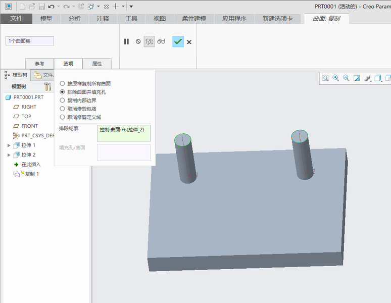

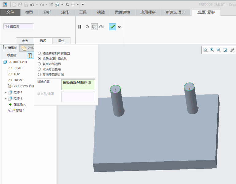

或者通过选上面的面复制粘贴的排除曲面并填充孔也可以将它们进行分离
基础指令---复制(选择性)粘贴 图168511

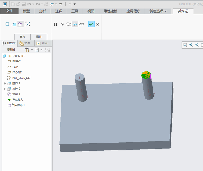

然后再将复制的曲面实体化即可分离出来
基础指令---复制(选择性)粘贴 图168512
基础指令---复制(选择性)粘贴 图168513

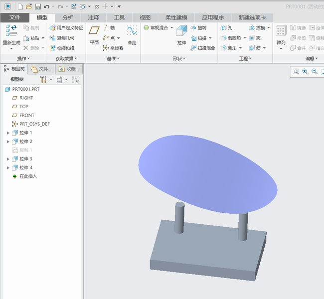

选上面的曲面进行复制粘贴:有两种选项1.取消修剪包络 2。取消修剪定义域   操作如下
1,取消修剪包络就是还原修剪面的最大外围形状
基础指令---复制(选择性)粘贴 图168515
2,取消修剪定义域就是还原最原始的面的形状
基础指令---复制(选择性)粘贴 图168516
这两种情况主要用于修补烂面时面烂的修不好时就采取这样的办法把面还原再进行操作

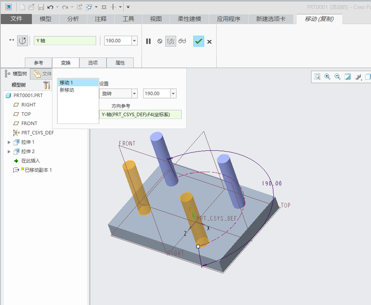

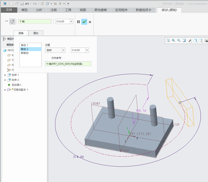

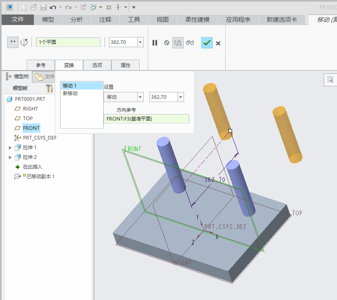

1,实体特征的复制选择性粘贴
选模型树下面的特征然后点复制选择性粘贴,界面弹出下面的框

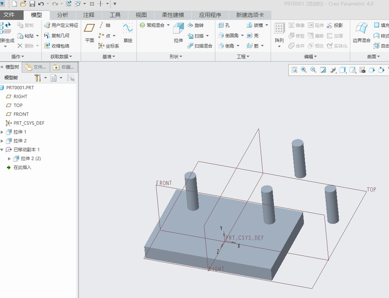

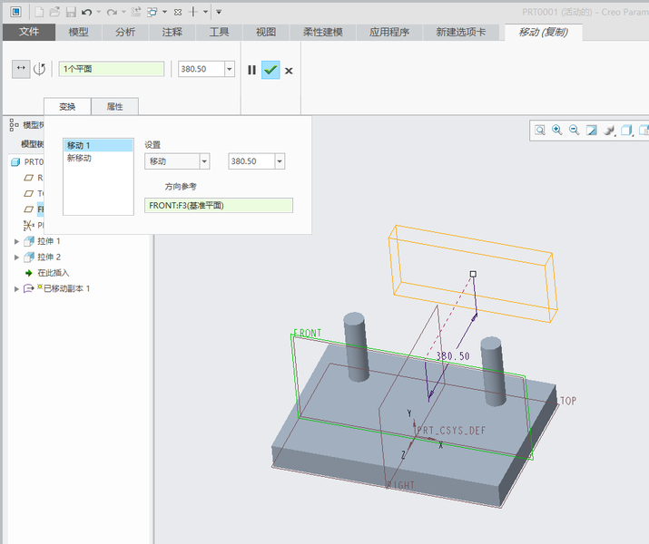

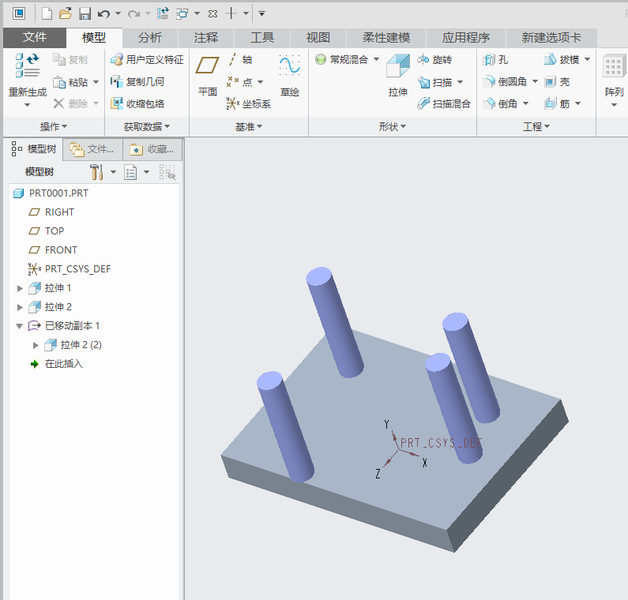

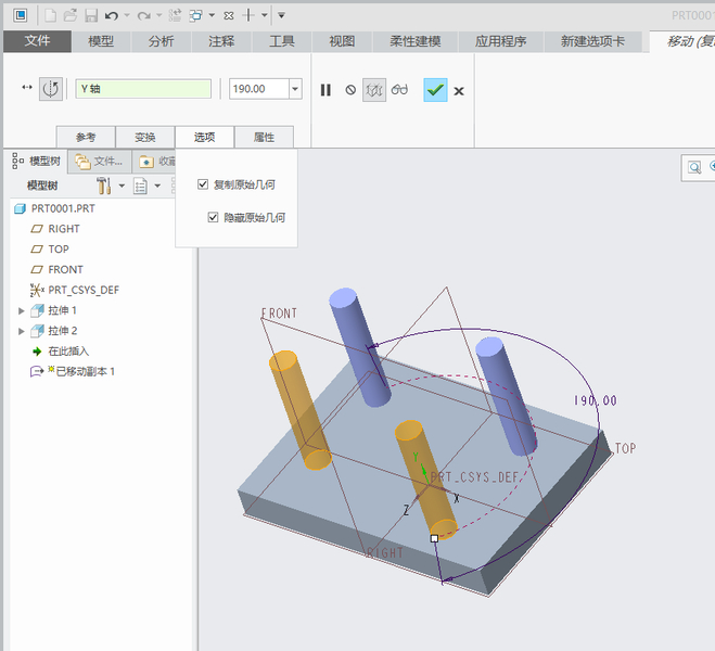

从属副本的意思是特征的 尺寸发生改变时复制的特征也会一起改变,对副本应用移动旋转操作界面如下
基础指令---复制(选择性)粘贴 图168518
基础指令---复制(选择性)粘贴 图168519
基础指令---复制(选择性)粘贴 图168520
然后点特征动态编辑修改尺寸,从属的特征全部跟着一起修改
基础指令---复制(选择性)粘贴 图168521
