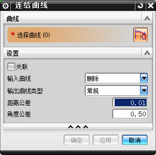

怎么检查UG里面投影出来的线段在连接处有没有断开?
发表于 2019-11-24 11:04:52 | 显示全部楼层
用连接曲线命令连接起来  如果中间连接不了 就是断开的
怎么检查UG里面投影出来的线段在连接处有没有断开? 图168487
