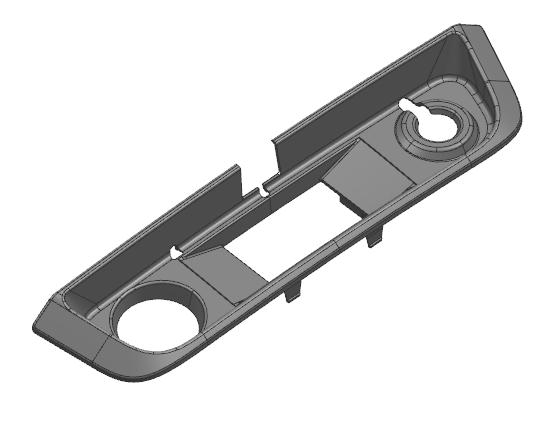

注塑模滑块里面出斜顶的产品比较少见,结构也是多样化的,下面我来给大家分型一种滑块里面出斜顶的经典机构,希望对大家有新的提升。
滑块出斜顶经典结构解剖,注塑模滑块里面出斜顶你会吗? 图168461
滑块出斜顶经典结构解剖,注塑模滑块里面出斜顶你会吗? 图168462
1.设计思路:做普通滑块机构抽出,红色框的钢料卡住无法出模,必须线将红色框的钢料先脱离产品再抽离倒扣;
滑块出斜顶经典结构解剖,注塑模滑块里面出斜顶你会吗? 图168463
2.滑块头部设计:绿色为斜顶,带突出的燕尾,品红色为滑块,主要是抽出倒扣和驱动斜顶向下脱扣,燕尾槽滑配
滑块出斜顶经典结构解剖,注塑模滑块里面出斜顶你会吗? 图168464
滑块出斜顶经典结构解剖,注塑模滑块里面出斜顶你会吗? 图168465
3.滑块出斜顶机构解剖:斜顶需锁一个限位螺丝,限制斜顶向下运动的距离,弹簧是为了防止斜顶跟着滑块往右边走。
滑块出斜顶经典结构解剖,注塑模滑块里面出斜顶你会吗? 图168466
滑块出斜顶经典结构解剖,注塑模滑块里面出斜顶你会吗? 图168467
4.滑块出斜顶机构运作原理:斜导柱驱动滑块向右侧抽芯,品红色的滑块镶件驱动斜顶向下运动,同时脱离倒扣,弹簧防止斜顶跟着滑块往右边走,走到一定距离以后限位螺丝限死,斜顶同时跟着滑块抽芯。
滑块出斜顶经典结构解剖,注塑模滑块里面出斜顶你会吗? 图168468
