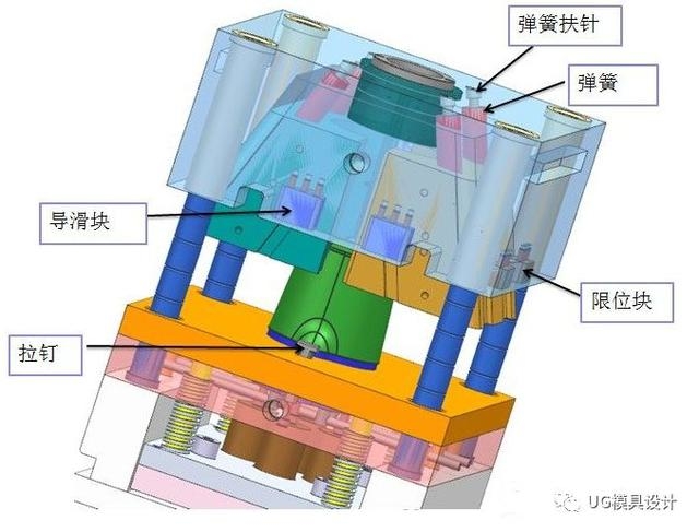

前后模分别做一个镶件, 采用什么顶出方式呢?
模具前模斜弹结构设计 图168458
这个产品对后模的包紧力很大,用顶针显然是很不合理的,既然后模有一个镶件,那么用推板顶出就可以了,接下来我们再来思考一下采用什么结构呢?
模具前模斜弹结构设计 图168459
按一般的想法,这2个滑块可以做成后模滑块,在推板上滑动,现在这块黄色推板厚度是35mm,显然不够,完整的后模滑块需有滑块脚,压条,弹簧,斜导柱,铲机等,这样一来,模胚大小和推板厚度会增加很多,而对于这两块高度较大的滑块,开模行程也会增加很多,在顶出和复位过程中4支后模导柱也容易变形,影响模具使用寿命,最后的一步,取出产品也比较麻烦通常情况下对于这类产品,一般都可以采用前模具斜弹结构,如下图所示:
模具前模斜弹结构设计 图168460
大致原理是这样的:两块哈夫块留在前模,开模时在4支弹簧作用下两块哈夫块斜向滑动,前模板内有导向块和限位块,后模装有2支拉钉,开模时辅助滑块滑动,开模到一定行程后,在限位块作用下两滑块停止在前模内,后模继续打开,到了合理的开模行程后停止,最后推板出产品。
