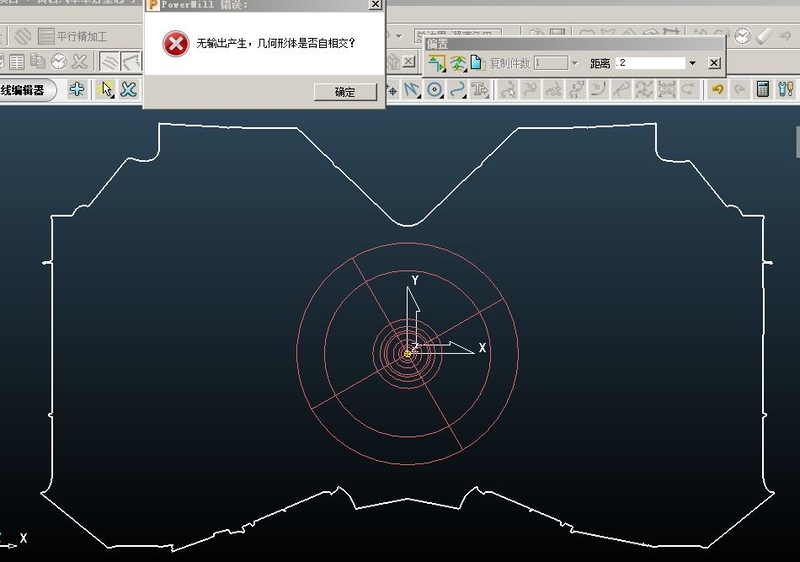

边界二维扩展不了是什么原因

一般偏置不了为图形面有问题、边界产生出来形成相交位在公差范围的误差。。。
具体需要根据图形来判断分析、你可以上传图形大家一同讨论研究一下。。。
