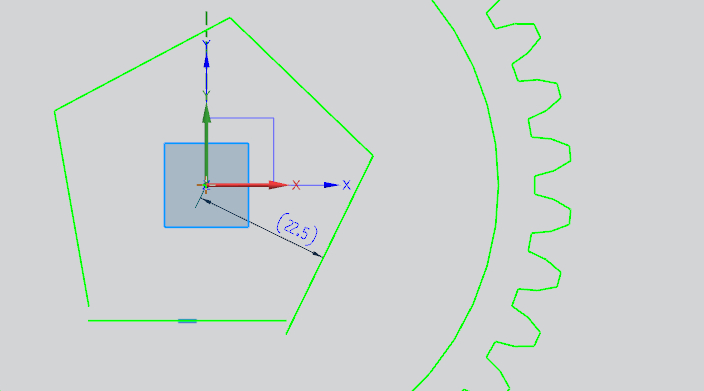

UG12.0怎么使多边形摆正,现选一条边使其水平,只有这一条边动,其他边不动。见图。

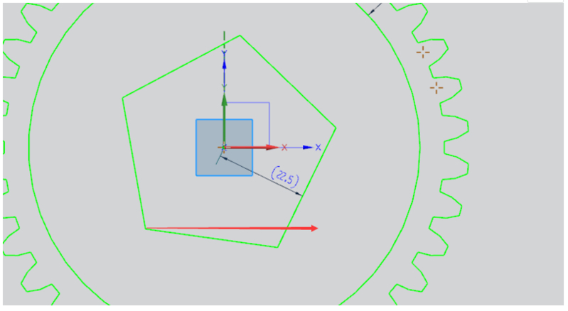

你在这个地方画一直线,测量角度,然后CTRL+T移动对象,转个角度就行了。
