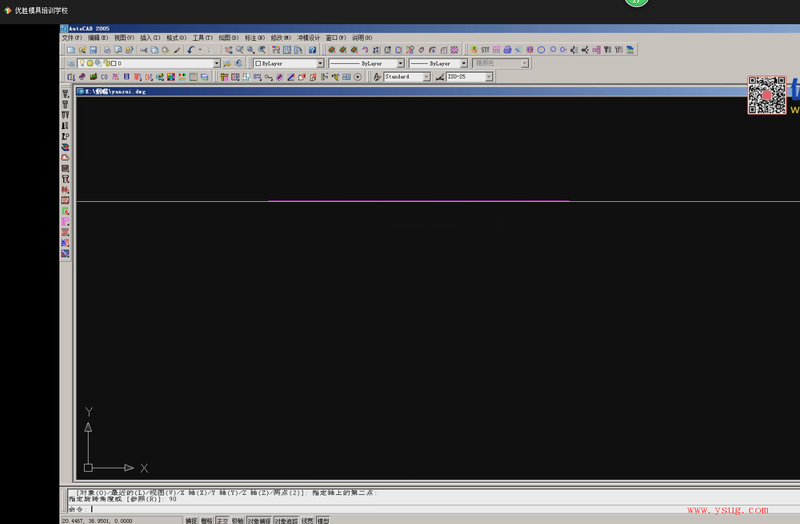

怎样把CAD里面的2D三视图线导入到CREO里面直接画3D图?

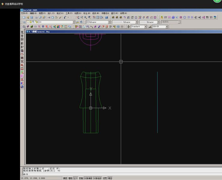

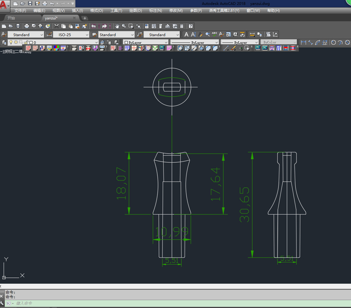

第一步,首先双击打开或者直接把档案拉进CAD软件里面开启,如图所示
2D转3D 图168324
第二步,把尺寸删除干净,同时用颜色区分好每个视图(CREO会根据颜色分层),如图所示
2D转3D 图168325

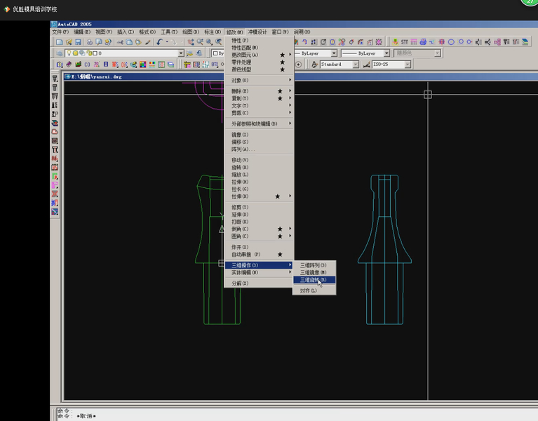

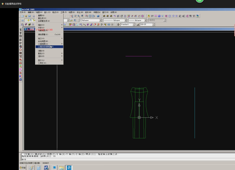

第三步,把视图移至中心位置(导入creo时需要原点对原点坐标)
快捷键M移动三视图并输入0,0,0移到原点坐标,然后再用视图-三维视图-俯视
2D转3D 图168327
2D转3D 图168328

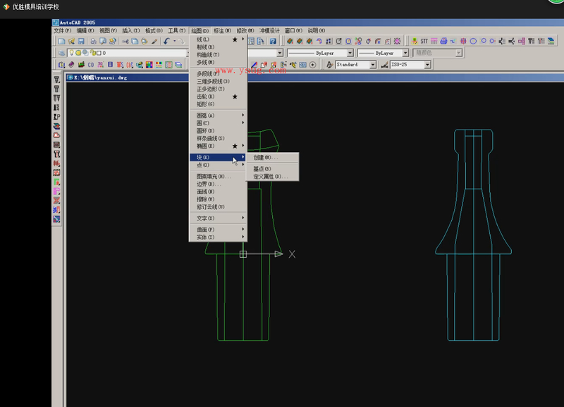

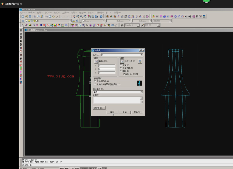

第四步:把三视图变成单独的块,如图所示
2D转3D 图168329
2D转3D 图168330

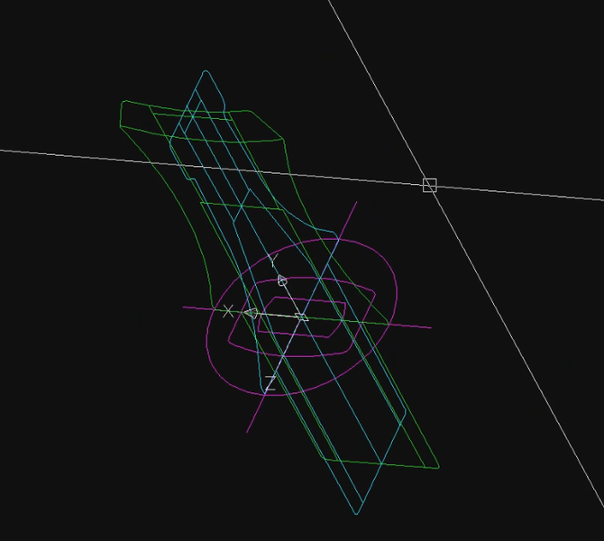

第五步:挂剖面,把三视图挂在一起组成一个3D图的效果,然后再导入到CREO里
2D转3D 图168331
2D转3D 图168332
2D转3D 图168333
2D转3D 图168334
2D转3D 图168335
第六步:快捷键M移动,把视图移动到一起,中心对中心,如图所示
2D转3D 图168336

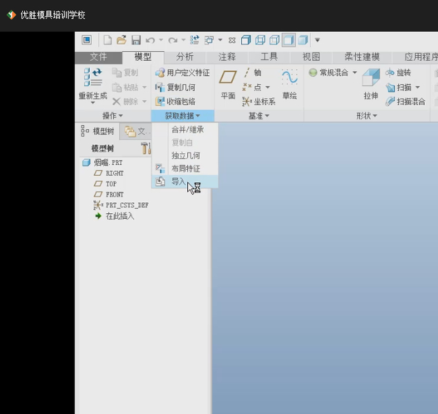

第七步:文件-另存为
2D转3D 图168337

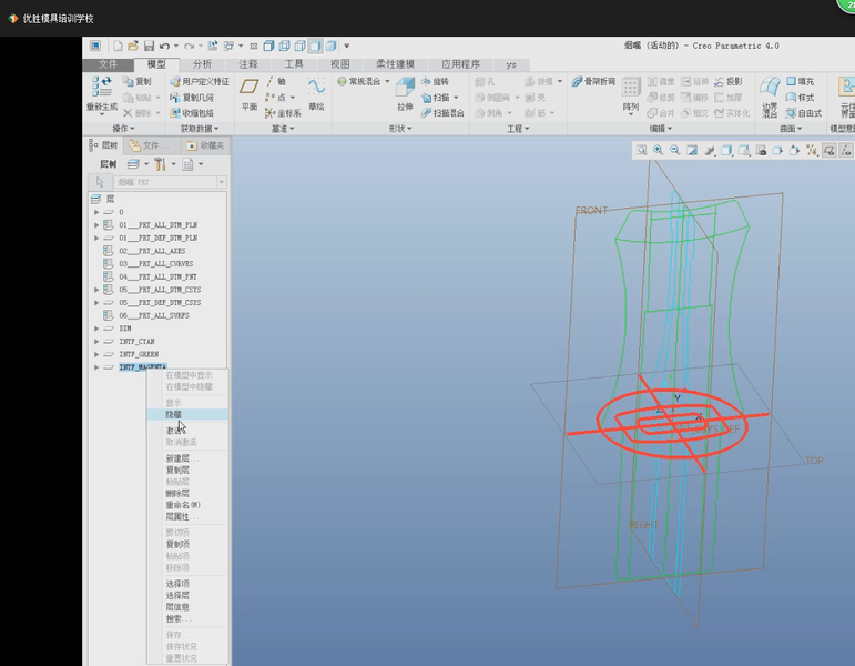

第八步:把CREO软件打开,导入档案,按图层分,如图所示
2D转3D 图168338
2D转3D 图168339
第九步:按正常画3D画图就可以了
