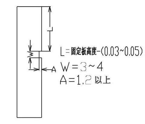

冲头固定形式
挂台固定
1、对于普通异形冲头
适用于无法用螺丝紧固的异形冲头(材料厚度大于0.4的不锈钢除外),冲头示意图如下:
2、材料厚度大于0.4的不锈钢,示意图如下:

冲头的固定可分为两大类:快拆结构与非快拆结构。虽然,刚刚介绍了几种固定方式,但是只要根据结构来理解就很容易。挂台结构属于非快拆结构,而螺丝、穿销、压块结构都属于快拆结构。
非快拆与快拆结构在模具中的选用原则是优先考虑模具的使用与更换频率,如果无需考虑以上内容,则可以直接采用挂台结构,因为从成本与安装难易程度来看,挂台是最简单的。
