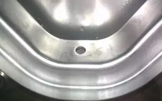

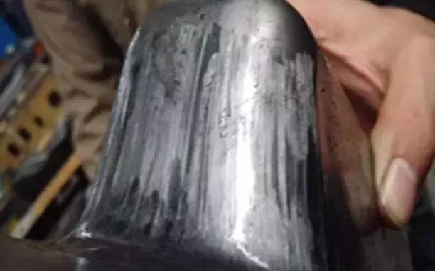

冲压件拉伤是生产过程中常见的一种质量缺陷,在各大汽车生产厂中普遍存在。其一方面降低了生产过程的稳定性和生产效率,零件报废率上升,另一方面会使模具发生更严重的磨损,降低模具寿命和冲压件精度,增加修模次数和生产停机时间。
拉毛的实质是由于工件和模具表面局部出现粘着(咬合),改善拉毛问题有多种方法,其基本原理都是改变模具与被加工零件之间摩擦副的性质,使摩擦副由不易粘着的材料代替。模具进入生产地点调试阶段后,改善拉毛问题一般有如下方法:1、改变模具材料,增加模具硬度;2、对模具表面进行处理,如镀硬铬、PVD及TD等;3、对模具型腔涂覆纳米涂层,如RNT技术等;4、在模具与被加工零件之间加一层其它物质,使被加工零件与模具分离(如涂润滑或特种润滑剂或加一层PVC之类材料);5、使用自润滑镀层钢板。
