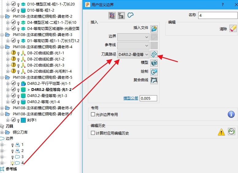

刀具路径怎么转换成边界?
发表于 2019-11-15 14:15:56 | 显示全部楼层
边界右击-创建边界-用户定义-刀具路径-选择刀路后点击插入。。。
