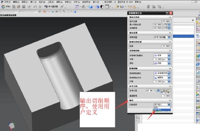

把清根里面的参数设定好,如图所示
输出切削顺序,使用用户定义

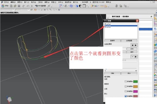

点击第二个就看到图形变了颜色

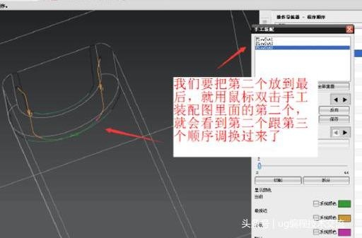

点击第三个就看到图形变了颜色,这不是我们想要的加工顺序
我们要把第二个放到最后,就用鼠标双击手工装配图里面的第二个,就会看到第二个跟第三个顺序调换过来了

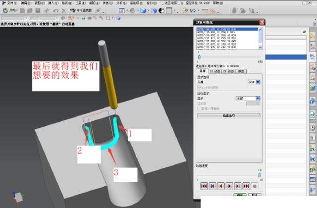

最后就得到我们想要的效果
