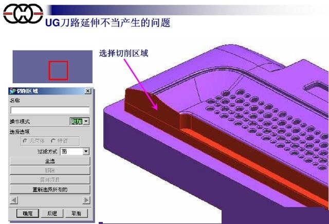

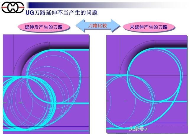

塑胶模具——UG刀路延伸不当产生的问题 图168104

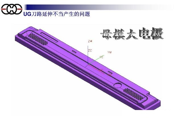

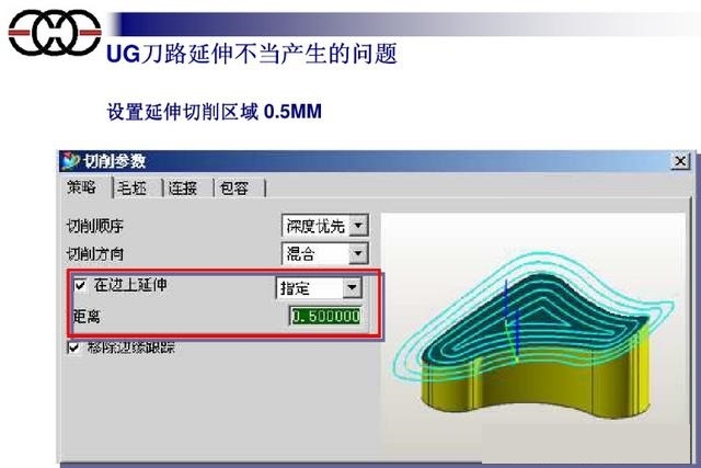

塑胶模具——UG刀路延伸不当产生的问题 图168105

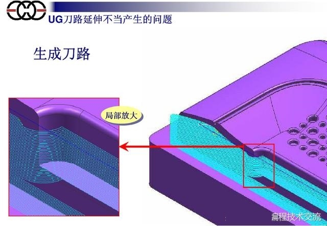

塑胶模具——UG刀路延伸不当产生的问题 图168106

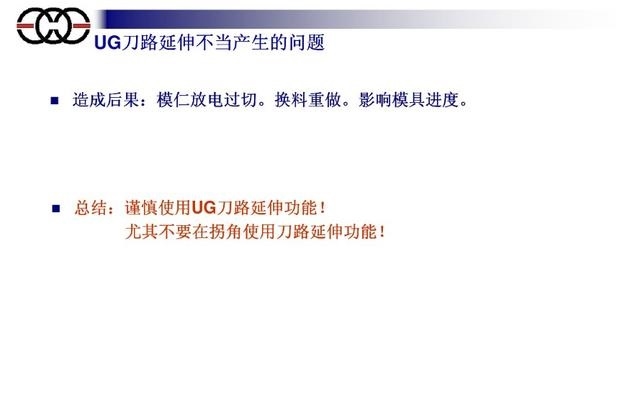

塑胶模具——UG刀路延伸不当产生的问题 图168107

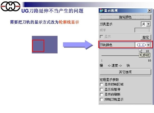

塑胶模具——UG刀路延伸不当产生的问题 图168108

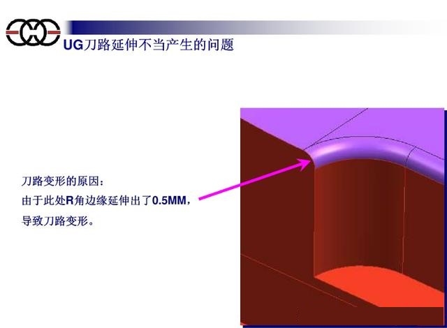

塑胶模具——UG刀路延伸不当产生的问题 图168109
