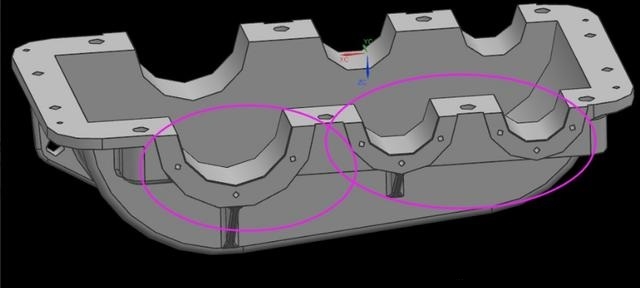

NX版本越来越高,电脑配置真是吃不消,殊不知这些西门子软件工程师早就考虑到这一点,正确的使用NX软件很重要,接下去我会通过多种方式教大家合理的用好NX软件,解决工作中因模型太大而引起卡顿的困扰。
今天来给大家介绍的是NX软件自带的一个功能,当你所工作的模型是通过其它同事或者其它客户打开时,如果模型本身不是很大,在打开加载完模型以后,把几个比较复杂的部件进行轻量化,如下图所示:
1、如果你的图档是大型装配体的时候,那就要在加载模型的时候就要选择局部轻量化或者全部轻量化,这种的适合中小型装配部件,一般会节省不少内存,如下图所示,按你的实际情况选择:
2、如果你工作中遇到的装配体非常庞大,这里NX软件自带一种好方法,专门针对这种超大型装配体的,那就是JT文件,在NX软件菜单左上角,文件——导出——JT,如下图所示:
3、JT文件格式是Siemens(西门子) PLM Software开发的轻型3D模型文件格式,是一种专门为行业协同制定的一种文档格式,具有高性能、轻便和柔性的特点,一般情况下,JT文件会比源文件体积至少要小10几倍,像我文章中的这个案例,装配体大概20MB,用JT导出后,只有2MB左右,所以这种格式的文件现在是PLM软件行业各大厂商常用的三维可视化数据格式,同时西门子还专门为其开发了一个读取JT文件的软件,叫做:JT2Go,这里题个话就不讲了。
在导出JT文件的选择中,有多种参数可以选择,可以根据自己不同的需求选择,比如在导出*.JT文件的时候,你可以选择JT文件的显示粗糙度、是否为装配体等。
如下图所示:
4、如果以后我有足够的时间我会把一些细节使用心得再深入讲,这里我们选择使用:NX轻量化表示,导出以后你会得到一个单独的JT文件+一个文件夹,单独的文件就好比是原来的装配文件,文件夹里的JT文件为子部件。
5、然后我们重新打开这个刚导出的JT文件,在文件——打开——文件类型选择*.JT,如下图所示:
6、打开后第一眼会觉得跟原先有太大的变化,但你仔细发现后,变化大了,模型数据显示变”粗糙“了。
7、仔细发现,这些原先是圆的模型,变成多边形了,在这个时候其实已经实际轻量化加载:
8、然后,你可以对他进行编辑操作,在电脑硬件资源上,大大节省了。当你要对某个部件进行编辑时,将它设置为工作部件,再操作。
9、也可以在当前部件上右键——属性——JT文件——提取精确数据——OK!
