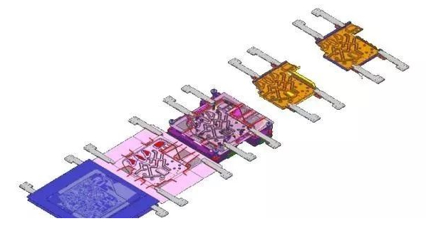

二、当准备排工艺时,最好是采用AF或DF这一类模拟分析软件进行分析,以便得到具体参数方便与客户进行沟通,同时也能在开模前了解产品的工艺合理性,减少试模周期。(注:如果客户以前有开过类似的模具,有图档参考最好)
汽车模具设计的新模开发流程,值得一看的技术! 图168066

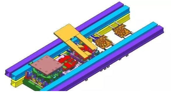

三、在汽车模具设计中,连续模的设计要领优先考虑浮料结构,必须保证顺畅。因为汽车件普遍比较大、比较厚,料带会比较重,如果因为考虑不当导致最后料带浮不起来,那将是致命问题。

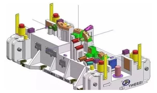

四、当产品中尺寸有特殊要求或公差等级较高时,完成此工艺的模具结构尽量做成活动、可调节式,方便后续试模时移位用。
汽车模具设计的新模开发流程,值得一看的技术! 图168067

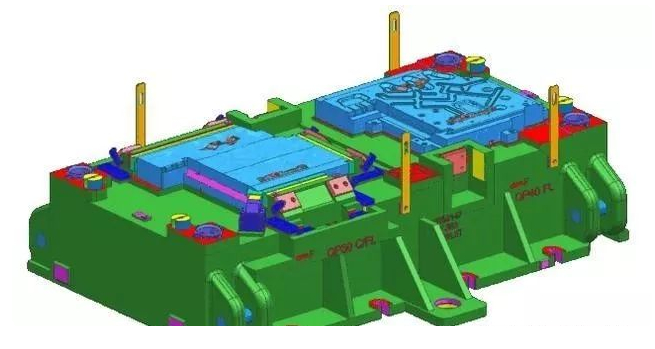

五、汽车模具中的弹性元件为了保证受力均匀、弹性力,一般都会采用氮气弹簧。不过,弹簧的多少需要根据CAE分析压料力的数值来进行排放。
模具中弹簧排布太密,产品容易拉裂、压力机吨位也需要相应加大,弹簧太小则容易出现产品起皱现象。
汽车模具设计的新模开发流程,值得一看的技术! 图168068
