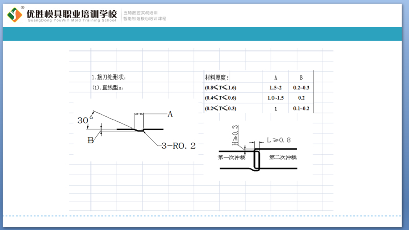

[五金模具] 常规冲压模具接刀标准
发表于 2019-11-14 17:16:44 | 显示全部楼层 |阅读模式
常规冲压模具接刀标准 图168059
