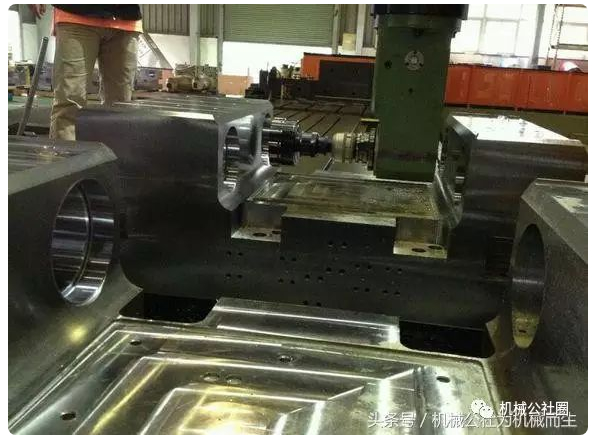

西门子奥钢联公司新工件:U型工件侧壁上加工孔,Φ150H9,工件材料普通45钢,粗糙度要求0.4.
滚压刀在龙门加工中心的应用,U型槽侧壁孔,粗糙度Ra0.4——西门子奥钢联加工实例,高要求的粗糙度和高进给一直是反相的关系,而0.4的要求一般加工方法就很难实现了。
精度要求不高,但在镗铣床上,且工件为U型,就实在有些麻烦,西门子奥钢联(摩根轧机)我们采用加长90°角度头加滚压刀的加工策略,精加工前需要精镗孔 ,预计实际切削 S=100-200,f=1-1.5,滚珠寿命800-1500m。
滚压刀
龙门加工中心加工镜面(Ra&lt;0.8)孔的操作应用 图168023
镜面滚压刀 微信:机械公社 jx-gscom
图纸要求:
开始加工:S=100,F=150mm/min

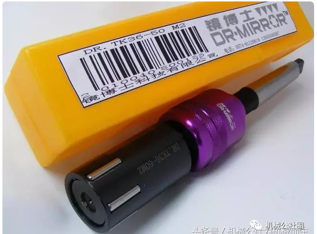

龙门加工中心加工镜面(Ra&lt;0.8)孔的操作应用 图168024
镜博士滚压刀在龙门机床上应用

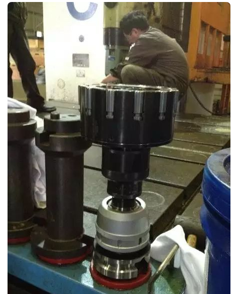

龙门加工中心加工镜面(Ra&lt;0.8)孔的操作应用 图168025
强力刀柄夹持大型滚压刀
检测结果:Ra=0.1 加工完成。

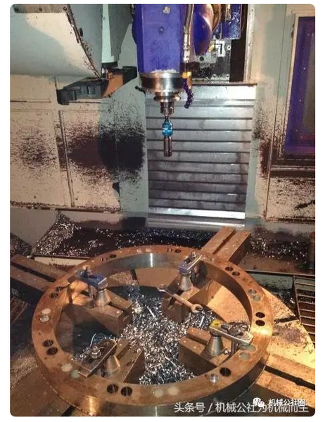

下图为14年2月在人本集团 特大轴承公司加工实例,直径Φ37.15,要求公差8μ以内,每个工件上有32个孔,轻松完成。
龙门加工中心加工镜面(Ra&lt;0.8)孔的操作应用 图168026
立式加工中心应用滚压刀
