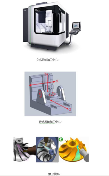

五轴联动加工中心有高效率、高精度的特点,工件一次装夹就可完成五面体的加工。如配置五轴联动的高档数控系统,还可以对复杂的空间曲面进行高精度加工,更能够适合越来越复杂的高档、先进模具的加工以及汽车零部件、飞机结构件等精密、复杂零件的加工。五轴联动加工中心大多是3+2的结构,即x,y,z三个直线运动轴加上分别围绕x,y,z轴旋转的a,b,c三个旋转轴中的两个旋转轴组成。这样,从大的方面分类,就有x,y,z,a,b; x,y,z,a,c; x,y,z,b,c三种形式;由二个旋转轴的组合形式来分,大体上有双转台式、转台加上摆头式和双摆头式三种形式。这三种结构形式由于物理上的原因,分别决定了机床的规格大小和加工对象的范围。
        目前,五轴联动数控加工中心系统是解决叶轮、叶片、船用螺旋桨、重型发电机转子、汽轮机转子、大型柴油机曲轴等等加工的唯一手段。
教你简单认识五轴联动加工中心 图167982
