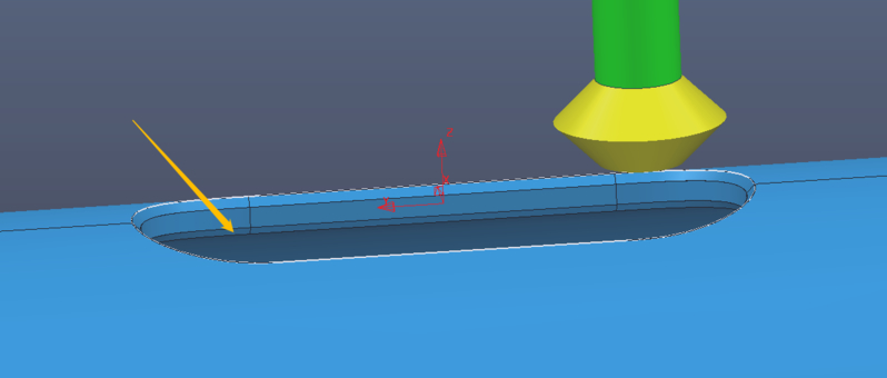

[PowerMILL] 请教如何倒里面的角
发表于 2019-11-13 12:46:24 | 显示全部楼层 |阅读模式
上面的倒角可以做,下面的刀具就不下去了
请教如何倒里面的角 图167904
发表于 2019-11-14 15:57:39 | 显示全部楼层
通过参考线使用线框轮廓加工
请教如何倒里面的角 图168034
 楼主| 发表于 2019-11-15 14:21:55 | 显示全部楼层
优胜编程龚老师 发表于 2019-11-14 15:57
通过参考线使用线框轮廓加工
老师,这个怎么提示不能用这种刀呢? 2017版本的
请教如何倒里面的角 图168131
