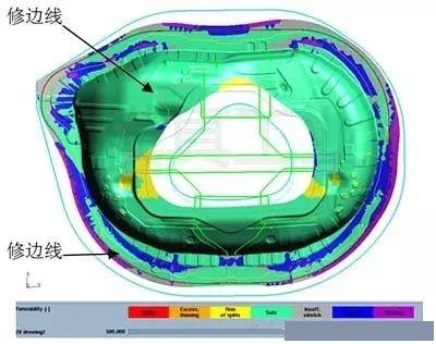

采用材料成型CAE分析软件AutoForm对零件拉深工艺进行成形性分析,分析采用材料为DX56D T0.8(此材料与SP783BQ T0.8力学性能相近)。由于坯料中间存在一个落料孔,为了控制材料在成形过程中的流动方向,除了在外圈设定压边圈压料外,还在中间采用氮气缸压料。经过CAE分析,此工艺方案可行。CAE分析几何模型和分析结果如图4、图5所示。
轿车后轮罩内板成形工艺与模具开发,值得借鉴学习 图167797
图4 CAE分析几何模型
轿车后轮罩内板成形工艺与模具开发,值得借鉴学习 图167798
图5 CAE分析结果
对零件进行工艺分析时,提到为提高材料利用率及改善零件成形性能,落料时在零件中间冲一个孔以改善产品品质,为此对其进行验证,在零件中间不开孔进行CAE模拟分析,结果如图6所示,零件存在多处开裂,且开裂部位在零件型面上。
轿车后轮罩内板成形工艺与模具开发,值得借鉴学习 图167799
图6 零件不开孔的CAE分析结果
