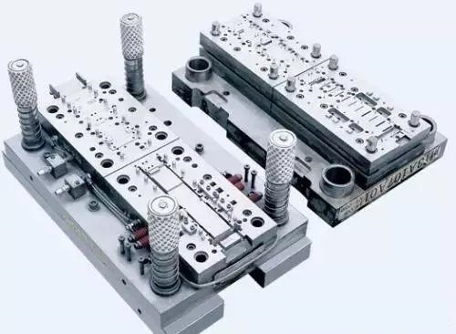

冲压模具结构:连续模板、各标准件作用,值得学习 图167782
模具中最多的,或者说占比重最大的模具类型当属:连续模(或级进模)。因为单位时间内的生产效率高而被广泛使用。其结构与冲孔模基本相同,区别在于冲孔模只能一次打一个工序,而且不能连续,效率低。
上图为一套连续模基本结构,这其中大部分都是必备部分,因为结构要求不同,会有局部改动。这么多东西,到底是做什么用的,为什么需要这么多呢?接下来,我们一起来了解一下以上各零件的具体用法以及名称:
上托板
方便模具与压力机承板接触,易于架模作用
上垫脚
主要作用为加高模具的闭模高度,能顺利合模即可
上模座
上下导正使用,安装模板等作用
上垫板
主要作用为垫住冲头、导正,以防止将模座打出凹坑而影响精度
