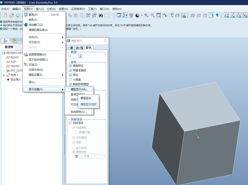

1:“视图”--显示设置--系统颜色--图形选项卡下设置几何颜色 2:“视图”--显示设置--模型显示--着色选项--带边打上“√” 3:“一般选项卡”的“显示”区域中去掉“颜色” OK
查看: 1738|回复: 0
[产品设计] Proe模型边缘线颜色设置方法
发表于 2019-11-8 18:01:03 | 显示全部楼层 |阅读模式
OK
