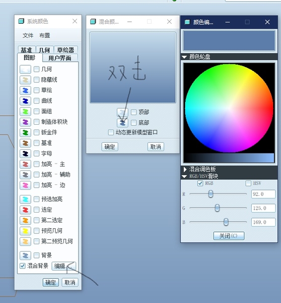

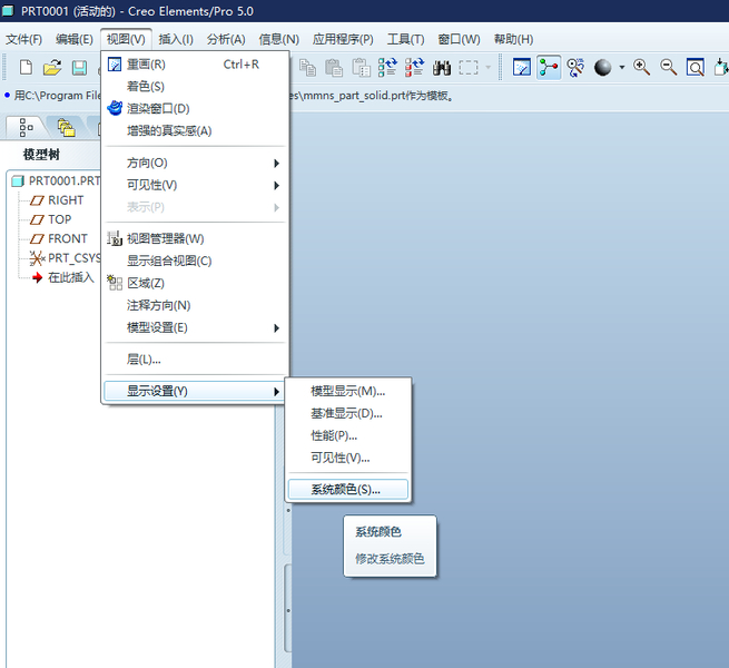

1:视图---显示设置--系统颜色
ProE中如何修改绘图区域背景颜色,并永久保存 图167751
2:按下图操作
ProE中如何修改绘图区域背景颜色,并永久保存 图167752
即可。
如果你想以后每次打开proe时都是你这次调的颜色,可以保存为一个文件:
系统颜色——文件——保存——syscol(*.scl文件)保存到本地。
然后再Config配置文件加入一项:system_colors_file D:\proe5.0peizhi\syscol.scl(后面为文件保存的路径,改为你电脑上syscol.scl文件路径)。
