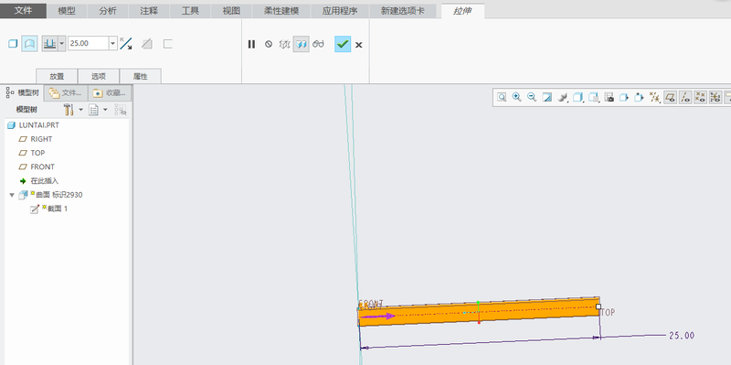

1,先拉伸出一个曲面,尺寸自己定
环形折弯--轮胎 图167737
环形折弯--轮胎 图167738
2,把曲面上的一条边复制粘贴出来

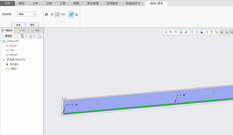

环形折弯--轮胎 图167739
3,在复制的曲线上打个点
环形折弯--轮胎 图167740

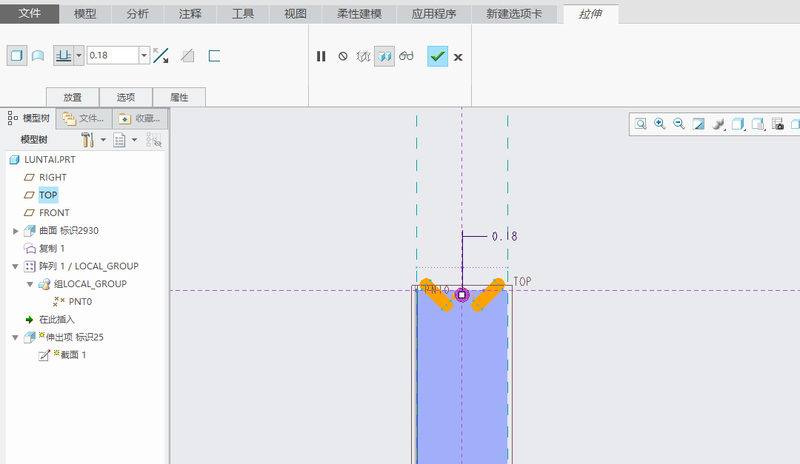

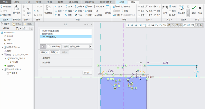

4,拉伸出轮胎的齿轮
环形折弯--轮胎 图167741
环形折弯--轮胎 图167742

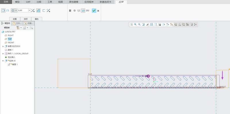

7,把两端多余的不平整的拉伸切除
环形折弯--轮胎 图167746

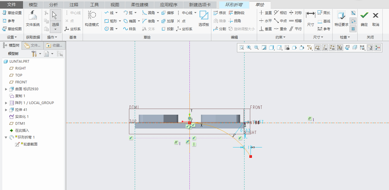

10,点环形折弯指令进入画轮廓线的界面,轮廓线根据自己需要而绘制
环形折弯--轮胎 图167747
环形折弯--轮胎 图167748
环形折弯--轮胎 图167749
