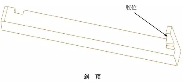

五、斜顶
根据工件形状与操作组商讨,采用稳妥的装夹方法,碰数方法,所有胶位单边留0.02mm(特殊要求除外)。
