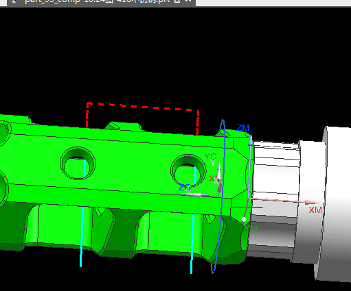

我这里有几台4轴机,以前没有加锁轴代码,请老师帮忙加锁轴指令,谢谢
有一种机加:M11松轴  M10锁轴
另一种机加:M25松轴  M26锁轴

已修改,请测试。3+1定轴加工自动锁轴,4轴联动自动松开锁轴
YS4_四轴后处理.rar (119.39 KB, 下载次数: 1620)
