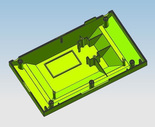

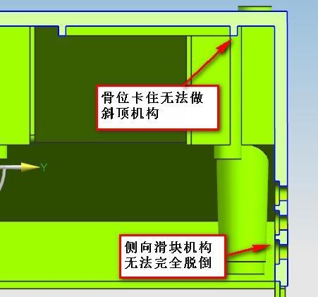

内滑块机构在我们设计模具的时候并不多见,一般是不能设计侧滑块和斜顶机构时就会考虑设计内滑块机构,下面给大家分享内滑块机构的设计原理:

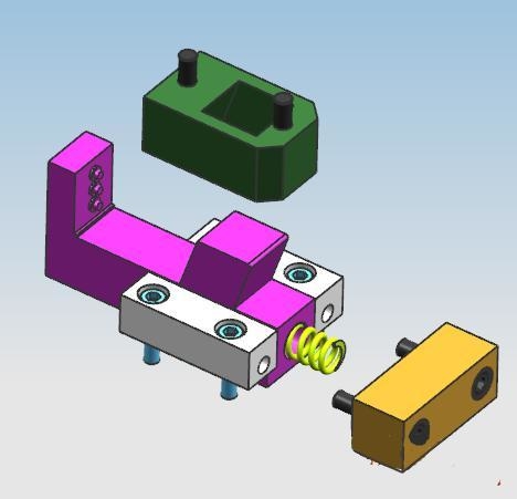

1.首先将内滑块主体设计出来,注意内滑块是往产品内侧驱动的,反铲位的方向与普通的滑块机构的斜导柱方向相反,如图所示:

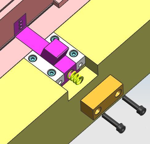

2.内滑块与模仁之间的脱扣方向必须避空,便于内滑块抽芯,如图所示:
3.内滑块需加弹簧,防止滑块没合模前往后退,用压板压住,如图所示:

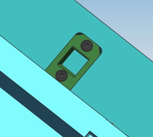

4.为了便于加工前模需做一个耐磨块与内滑块配合摩擦,驱动滑块抽芯与复位,如图所示
5.内滑块机构的组成如图所示:
