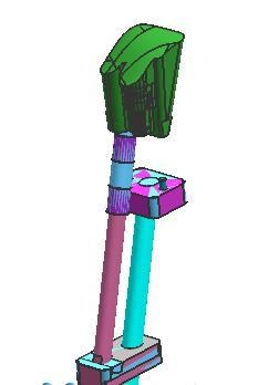

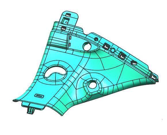

1.汽车产品的内扣一般都很长,所以斜顶的行程非常大,顶出距离非常高,所以斜顶
机构常由以下部件组成

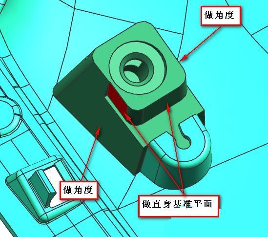

2.斜顶头的设计:
斜顶头两侧必须做角度(3-5度),防止斜顶摩擦烧死,且必须做两个基准平位,
方便加工

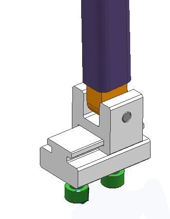

3.斜顶头与斜顶杆连接方式可用压板连接,锁螺丝,还有一种用销钉连接,如图所示:

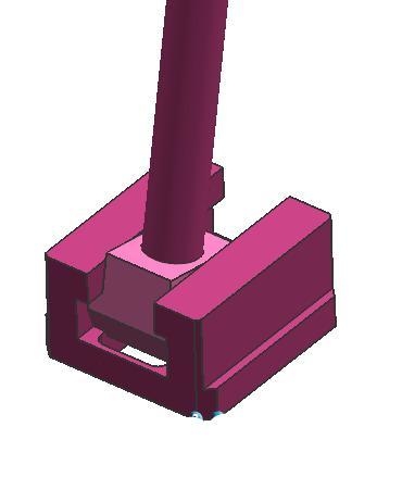

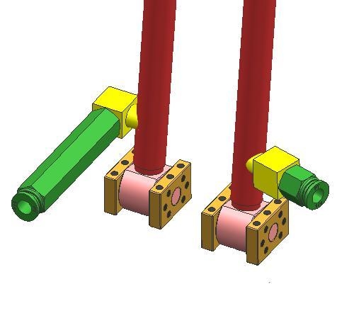

5.汽车模斜顶座有很多种类型,如图所示

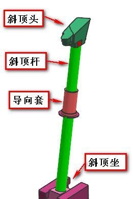

6.当产品倒扣很长时,斜顶角度超过了15度,斜顶机构就要设计成双圆杆斜顶类型,
如图所示
