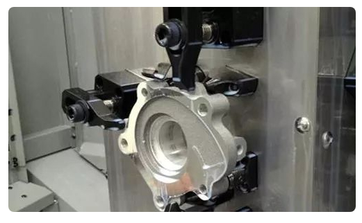

操机数十年老师傅的工作经验,带你快速学会操作和手编! 图167576
