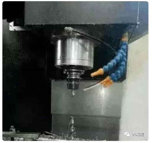

前几天半夜收到了老铁的电话,他急匆匆的跟我说:“撞刀了、撞刀了!”,吓得我赶紧从床上坐起来问:“撞到什么了”,原来是“撞刀了”。他在某群里问了问大家撞刀怎么办,大家的回复感人,老铁坐立不安半夜给我打了这个电话。
某群网友评论截图
听完我深叹一口老气!撞的可是精镗刀啊!

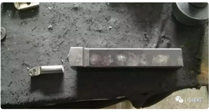

受资金的影响和工艺的考虑很多工厂都会选择部分普通机床,虽然节约了成本但其受人的影响太大,人为原因造成撞刀的几率较大,原因主要有:
操作工人走神
操作工人反应慢
进给手柄档位选择有误
加工螺纹时转速太快
吃刀量太大导致刀具产生位移
内孔刀断裂

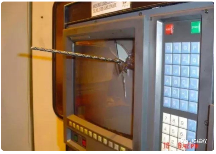

数据化时代到来大家都追求高效率、自动化、科技化,所以数控机床越来越受大家的青睐,相对于普通机床,数控机床加工精度高、尺寸稳定性好、加工效率高,但撞刀还是不可避免的会发生,主要原因是:
1、未确认机床是否锁住
数控机床是采用软件锁住,如果模拟时没有进行对刀,机床未锁住,极易发生撞刀。
2、未检查空运行开关
模拟程序时,一般打开空运行来节省时间,因为全部的G01加工速度系统自动用G00的速度运行,会造成打刀、撞机事故。
模拟后未返回参考点,造成坐标系零点偏移,也会发生撞机事故。
3、超程解除方向不对
当机床超程时,应该按住超程解除按钮,用手动或手摇方式朝相反方向移动,即可以消除。但是如果解除的方向弄反了,则会对机床产生伤害。
4、运行程序段错误
指定行运行时,往往是从光标所在位置开始向下执行。对数控机床而言,需要调用所用刀具的刀偏值,如果没有调用刀具,运行程序段的刀具可能不是所要的刀具,极有可能因刀具不同而造成撞刀事故。
加工中工件飞出
钻头断在工件中
