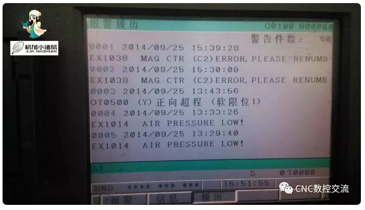

自动换刀装置常见故障及维修
刀库乱刀故障处理方法
故障原因:
1)PMC参数丢失或系统记忆值与实际不符
2)换刀装置拆修
3)操作者误操作
具体处理方法:
1) 手动方式使刀库回到原位置
2)通过系统PMC参数画面,刀库计数器初始化设定为23。
3)系统MDI方式下,把实际刀具送回到刀库中。
