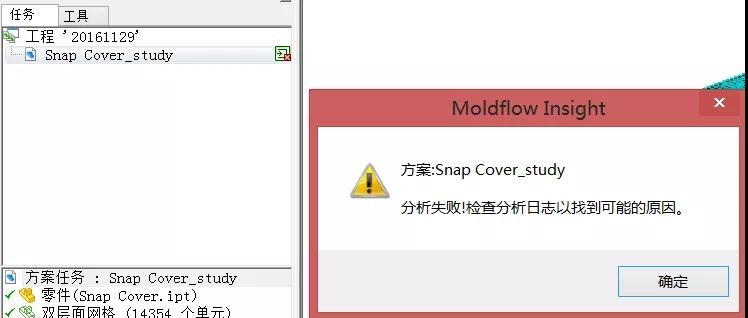

一、软件安装完成,分析时却报错?
整个moldflow包含moldflow Synergy 与moldflow Solve,能打开界面,表示安装了moldflow Synergy,而不能分析,表示未正确安装moldflow Solve。

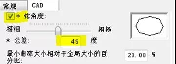

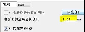

a.尝试更改全局网格边长
b.尝试启用弦角度功能,并更改角度大小
c.尝试导入时将3D转化为曲面

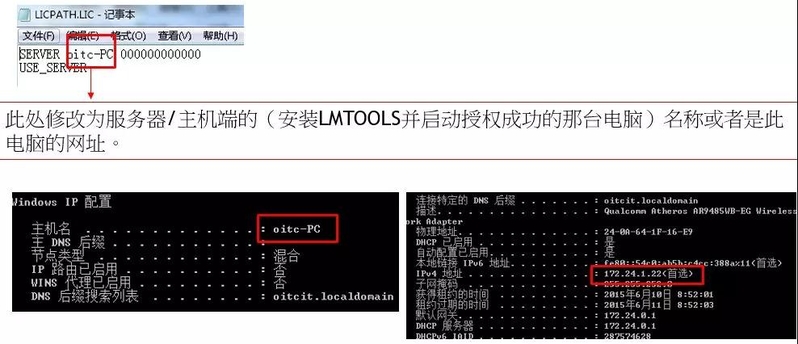

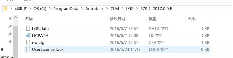

b.客户端指向问题问题
第一步:在c盘目录下找到C:\ProgramData\Autodesk\CLM\LGS\579I1_2017.0.0.F
注意:有时ProgramData 文件夹会被隐藏,请依据相关流程找到 “文件夹选项”如右图所示
第二步:以记事本格式打开LICPATH文件,修改图示内容。
第三步:同上一步方法修改Simulation Moldflow Insight 2016的LICPATH文件
第四步:上述修改完成后从新打开Moldflow软件

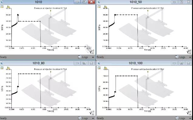

通常投影面积是指模型投影到 XY 平面的面积。Moldflow中要正确计算锁模力,必须以沿 Z 轴方向施加锁模力的方式来定位模型,即Z轴为开模方向;因为Moldflow所有求解器锁模力的计算都将基于 Z 方向。如右图所示
充填+保压阶段均进行锁模力计算,锁模力的最大值出现在型腔内静水压时,通常出现在保压阶段,故保压压力对最大锁模力有比较大的影响。
通常Moldflow中锁模力结果的解读为:
在充填时间为3.2s,充填压力为50MPa,保压压力为40MPa时,产品需要的最大锁模力为225吨。

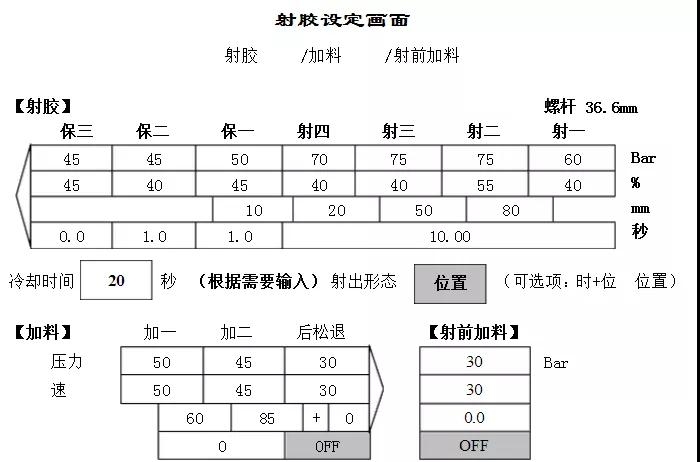

五、Moldflow中分析压力与注塑机面板设置压力的区别
Moldflow中的分析压力代表在工艺设定的流动速度下,充填产品时所需要克服阻力的总和。
注:a. 通常工艺设定为充填时间,由于产品的体积是固定的,故充填时间与流速成反比关系,即时间越短流速越大,时间越长流速越慢。
b. 充填产品时所需要阻力的总和中不包含空气阻力,主要为产品结构带来的阻力,故流动前沿压力为零。
注塑机面板设置压力通常为保证面板中设定的螺杆推进速度能够顺利实现。例如:假设100MPa的压力能够保证螺杆的推进速度为50mm/s,如果此时注塑面板的注塑压力为100MPa,而注塑面板设定的螺杆推进速度为60mm/s,实际注塑机的螺杆推进速度最多为50mm/s,无法达到注塑面板设定的螺杆推进速度60mm/s,故通常注塑机面板设置压力通常大于此阶段Moldflow分析结果。
注塑机的额定最大注塑压力通常代表此机台的注塑能力,通常面板输入压力不大于注塑机额定最大注塑压力的80%;同理,Moldflow分析得到的压力通常也要小于注塑机额定最大注塑压力的80%,如果超过需要想办法降低注塑压力,否则,此机台将无法完成产品的充填或者充填效果不理想,造成产品缺陷;故此可以利用Moldflow 压力运算结果协助选择机台和查看注塑至某一区域时所需要的最小压力值。

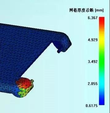

七、厚度诊断结果不一致怎么办?
做填充分析的时候,发现对称的产品,流动不一致。厚度诊断后发现两边的厚度不一致,结果见图。
1.请问下大家,红色显示的区域厚度是不是要改成和产品其他地方颜色一致,顺便能否解释下三角形网格厚度具体什么意思?
2.如果是一个直径为1mm的圆柱,那么他的厚度应该设为多少呢?厚度是不是指的是两个相互匹配面之间的距离?
答:1、厚度的不一致,应该是匹配的差异导致的, 根据实际壁厚调整网格属性里的厚度值就可以了
2、厚度就是1mm,但对于圆柱,用DD来表现就不太合适了,最好用3D。厚度理论上就是匹配网格间的距离。不是相互。

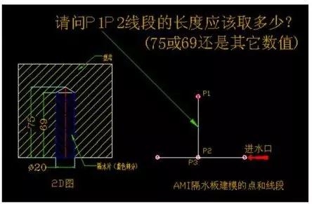

八、请教隔水板建模的问题?
答:75-20/2=65这个是正解,如下图,很多问题可以直接在帮助里面查到的。

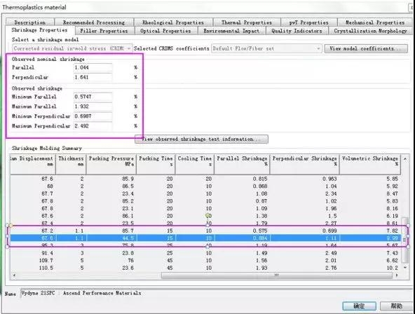

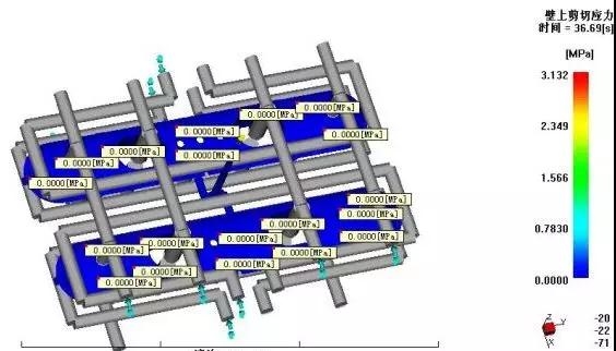

关于体积收缩率与壁上剪切应力?
图中的实际剪切应力为3.132Mpa,大于材料最大许用剪切应力0.26Mpa,产品上各个部位显示的剪切应力为0Mpa.
1.请问为什么?这样的结果对产品有何影响?
2.是不是在填充阶段的剪切应力小于材料最大许用剪切应力,就满足要求?
3.图中的体积收缩率跟材料的收缩率有何关系?
4.体积收缩率过大,应如何控制在合理范围内?
答:a. 壁上的剪切应力为流动层和凝固层间的剪切力,该结果与时间有关,你的测量时间为36.69秒,这个时候胶料应该已经没有流动了,所以测量结果都为零。你需要测流动过程中的剪切应力。
b. 材料参数上的最大剪切应力偏小很多,实际分析时往都会超过,一般情况下没啥问题。
c. 体积收缩率理论上来说等于材料的缩水率的3倍,但由于大部分材料的垂直流动方向的收缩都大于平行方向的收缩,另外产品的收缩是非均匀的,远端收缩大,近端收缩小,厚壁处收缩大,所以体积收缩率往往比材料收缩率的3倍大很多。这个3倍的值,只能做为目标参考值。
d. 如果材料含CRIMS,可以参考CRIMS中的相应壁厚的体积收缩值作为参考。如图所示。

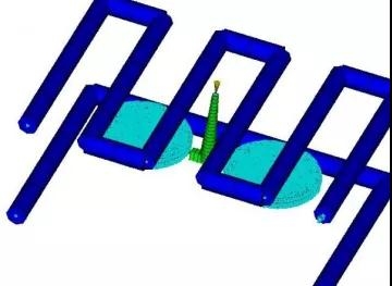

怎么给模型加扇形进胶口呢?
1、现有产品形状接近矩形(笔记本电脑的LCD Cover),要从一边加扇形进胶口,热流道的进胶口则垂直于这个扇形面,然后进行模流分析,请问怎么画这个浇口呢?
答:如果浇口的宽度小于3个节点的距离,可以使用Beam单元来构建,否则就需要在实体模型中构建好,用三角形网格来表现。建议采用3D网格来模拟扇形浇口。三角形网格需要设置成浇口的属性,否则在变形分析中,这部分会考虑到产品的变形里。

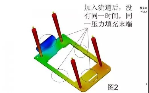

十二、为何加入流道后不平衡?
答:对于DD,系统假设的浇口直接是2mm,而你添加的浇口直径是1mm。由于浇口大小的不一致,必然导致流动阻力的差异。所以两个方案流动模式发生改变了。类似于滞流效应。把添加流道的方案中浇口的大小改为2mm以后,2者的流动模式就一致了。
