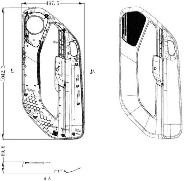

1. 塑件外观要求与结构分析
图1、图2所示为某品牌汽车门板下本体零件图,材料为PP+EPDM,收缩率一般取1.012,其中EPDM能够提高门板的弹性,模具型腔数为1+1。外表面皮纹,塑件为外观件,表面要求高。
塑件尺寸为:1042.3*497.5*89.8mm。塑件特点如下:
1)外观面要求高,塑件外观面需皮纹,塑件外观面不允许有斑点,浇口痕迹,更不允许有收缩凹陷.熔接痕.飞边等缺陷。
2)塑件为皮纹件,塑件外观面(A面)脱模斜度设计要合理(一般至少设计5度以上)。
3)塑件外形复杂,曲面光洁度高,塑件内侧面共有12个倒扣。

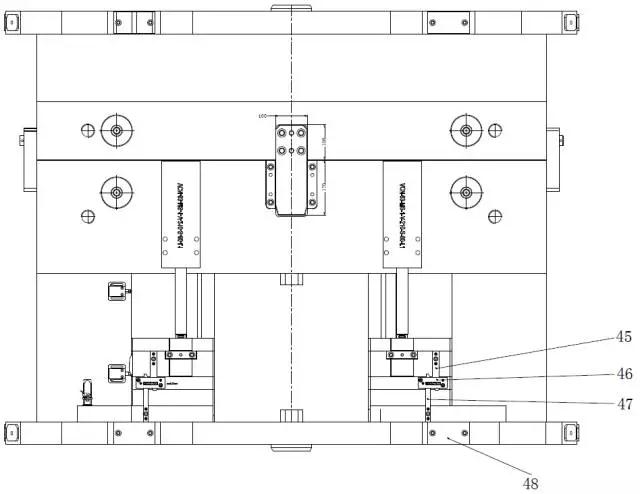

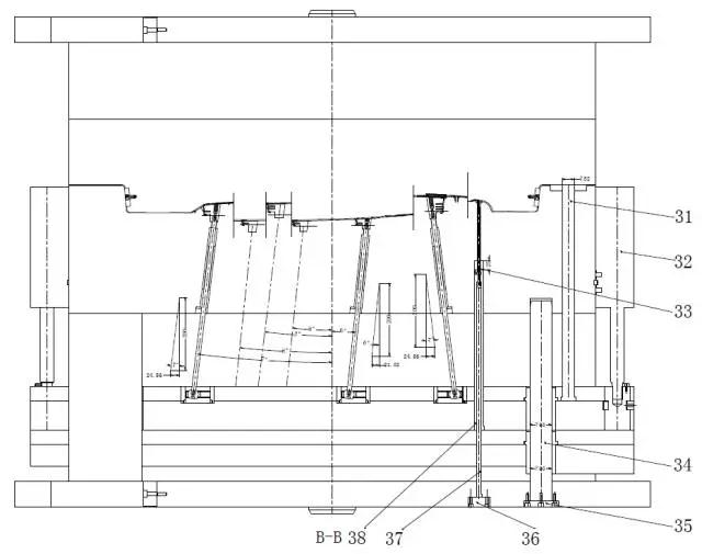

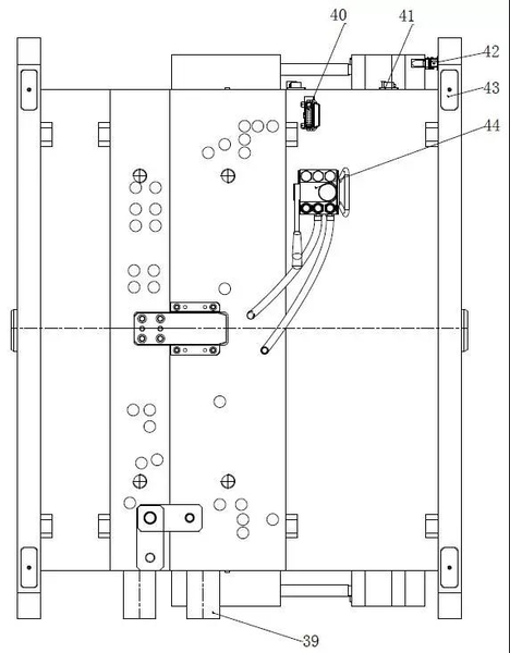

根据门板下本体塑件的结构特点,模具优先采用热流道注塑模结构,采用10点针阀式顺序阀热流道+冷流道+香蕉式浇口(俗称牛角)进胶。图1所示塑件内侧面共有12个倒扣,均采用斜推块抽芯结构。
本模具外形尺寸为:1780*1750*1342(mm),总重量约18吨,属于大型注塑模具。详细结构见图3-图9。

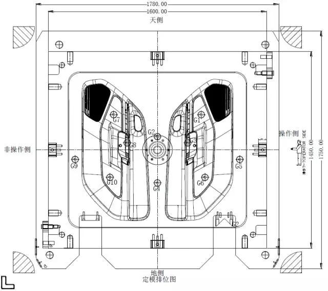

由于塑件为PP+EPDM料,料流动性好,在设计流道时流道设计范围广些,但热嘴至塑件边缘的流道长度尽量设计在60mm以内,如果实在不行也尽量控制在100mm以内,避免冷流道过长与避免压力损失大。门板为外观件,表面不允许有熔接痕,注塑成型时必须把熔接痕赶到非外观面或消除熔接痕,这是本模具设计的重点和难点之一。传统的同步多点进浇,虽然能使熔体充满整个型腔,但是由于熔接痕的存在,很难使产品质量达到理想的要求。为此本模具采用了10点顺序阀热流道浇口控制技术,它通过油缸的驱动来控制10个热射嘴的开启和关闭,由此达到了塑件表面无熔接痕的理想效果。门板注塑模热流道浇口位置见图10,图中G1-G10为热嘴位置。本模具为左右镜像件,每腔各5个进浇点。门板模具有网孔的必须在网孔附近设计一浇口,以便于注塑保压。

图10 10点顺序阀热流道控制系统

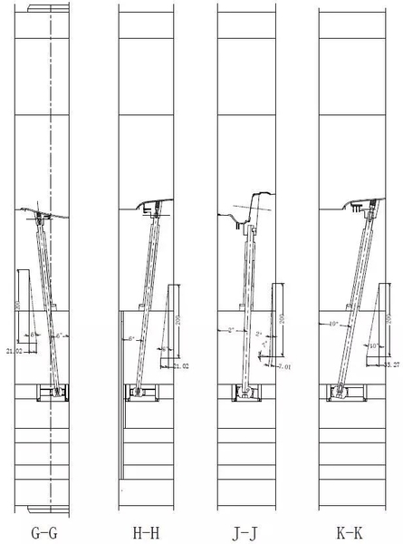

2.3 侧向抽芯机构设计
侧向抽芯机构是本模具最重要的结构之一。针对塑件内侧的12处倒扣,模具均采用了 斜推块的抽芯机构,抽芯方向见图2、图3。门板模具由于斜推块众多,实际生产中经常出现塑件跟着斜推块走的现象发生。造成这种现象的原因有很多,设计时要优先考虑避免这些现象的发生。

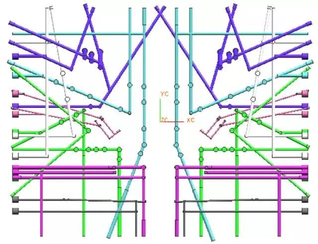

2.4 温度控制系统设计
汽车门板下本体为汽车最重要的内饰件之一,也是外观要求很高的塑件之一,因此温度控制系统设计的好坏对模具的成型周期与产品成型质量影响很大。冷却水道设计原则之一是距离型腔面要大致相等,以达到模具型腔各处温度大致均衡。本模具的温度控制系统采用了“直通式水管+倾斜式水管+水井”的组合形式(见图11和图12)。这种组合形式是优先采用直通式水管,其次是倾斜式水管,万不得已才采用水井。其优点是塑件冷却均匀,成型周期短,成型质量高,适用于高要求与外观性能要求高的模具。在汽车模具设计中,类似于内外饰件模具如汽车前后保险杠、仪表板、中央通道、格栅、汽车装饰条等内外饰塑件。
冷却水道排布按以下规律设计:
1.冷却水方向要与料流方向一致。
2.定.动模冷却水道优先设计成十字网格形式,冷却回路形成互相交叉形成水路交织网,均匀冷却塑件。
3.在不能设计成十字交叉式水路时,定.动模水路在互相有缝隙处交互布置。
4.每一组冷却水尽量只设计四条循环水路,避免水路距离长影响塑件冷却效果。
5.冷却水路要设计成可与另一组水路进行外部接水管连接的方式,方便后续塑件因变形.收缩等现象的调整。通过水路调整塑件缺陷,在汽车内外饰塑件模具上应用广泛。
6.各冷却水道间隔距离控制在水道的3.5-5倍直径(一般50-60mm左右),塑件胶位面距离运水的距离一般在15-25mm之间,具体根据模具大小决定。(如仪表板与保险杠模具更需控制在25-28mm之间,中央通道与门板一般控制在20-25 mm之间。因为模具大且孔很长,深孔钻加工容易偏钻嘴,且还可以避免因应力集中引起的模具开裂.漏水现象的发生。)
7.冷却水道与推杆.斜推杆.镶件之间的距离要保证在8-10mm以上,因为模具大且水道长,容易钻偏。
8.在汽车模具设计中,热嘴尽量要单独设计一组水路,不能与其它水路串联,以利于热嘴区域的热量散失。

本模具定动模温度控制系统为:定动模都设计了12组水路,定动模都是12进12出,模具冷却水路设计做到了与料流方向一致,优先采用:“直通式水管+倾斜式水管+水井”的随塑件形状的设计形式,进出水距离做到了水路长度大致相等,因而使塑件得到了良好的冷却效果与外观质量。本模具网孔镶件单独设计水路,热嘴区域均有水路,因而塑件生产时得到了良好的冷却效果,保证产品质量,缩短了成型周期。
本模具温度控制系统设计时还做到了以下几点:
1)水道之间的间距保证在50~60mm之间,冷却水道距型腔面在20~25mm之间。本模具的网孔区域和热嘴区域热量较为集中,因此进行了重点冷却。
2)考虑到加工问题,本模具的冷却水道与推杆、推块等推件孔保持了至少8mm的距离。
3)冷却水道长短做到了大致相等,保证了冷却水出入口温差大致相等,从而保证了模温大致均衡。
4)根据塑件形状,模具采用了大角度的斜孔,虽然钻头有侧滑现象,极易钻偏,但只要钻孔之前铣削一个垂直于斜孔的平台即可解决问题。

2.6 脱模系统设计
本模具为“推杆+推管+斜推块+推块+油缸推出”结构,模具在定.动模开模后,依靠推件推出塑件与流道,推件固定板由注塑机通过油缸推动和在4支复位杆的作用下复位。在设计脱模系统时要注意以下几点:
1)大型模具(长宽方向超过1400mmX700mm)需设计6支复位杆与6支推杆板导柱,所有汽车模具复位杆上要设计一比复位杆大一级的回复块,回复块一般选45#(S50C)氮化处理。推杆板导柱要布置在推出力大的推出元件附近(如油缸.复位杆等)。
2)所有汽车模具需要设计限位柱,限位柱要优先布置在KO孔上方或附近。推杆要排布在靠近R处的受力位置,布置在包紧力大的位置,推杆设计要大,推杆布置要多些,设计推杆尽量设计成同一规格,不要设计很多种规格,这样可以避免频繁更换钻嘴,节省加工时间与加工成本。本模具由于为了网孔的顺利脱模,采用了两组顶针板,采用了二次顶出结构,两组顶针板采用扣基控制。本模具分两次顶出,第一次顶出25mm,第二次顶出200mm。
3. 模具工作过程
熔体通过注塑机喷嘴,经热嘴30进入模具型腔,熔体充满型腔后,经保压、冷却和固化,至足够刚性后,注塑机拉动模具的动模固定板18,模具从分型面PLⅠ处开模。开模500mm后,注塑机油缸推动推件固定板19,推件固定板推动顶杆23,第一次推出25mm,在定距分型器45.46.47的作用下,第一次推出完成。接着油缸继续作用,继续推出200mm,推动所有推件将成型塑件推离动模。塑件取出后,注塑机油缸拉动推件及其固定板复位,接着注塑机推动动模合模,模具开始下一次注射成型。

门板模具由于斜推块众多,实际生产中经常出现塑件跟着斜推块走的现象发生。造成这种现象的原因有很多,具体设计时应注意以下几点。
1)检查塑件扣位沿斜推块运动方向塑件扣位脱模斜度是否足够?在不影响塑件装配的前提下,扣位脱模斜度应尽量加大,一般方孔与胶位做到7度以上拔模。
2)在有粘斜推块风险的塑件区域,预先设计定位柱,如在斜推块附近区域设计塑料定位柱。
3)在粘斜推块附近区域设计一推块,也可以避免粘斜推块的现象发生。

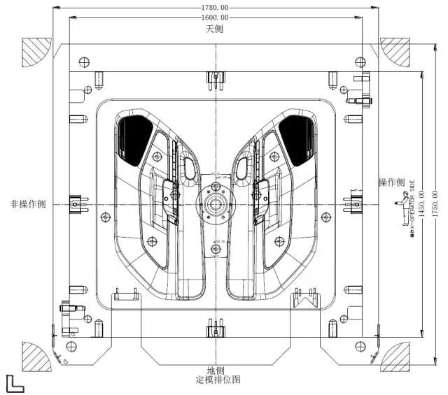

佛吉亚是全球顶尖的汽车零部件供应商,总部位于法国。与美国江森,伟世通,麦格纳,德国博世,日本电装同为世界500强企业。佛吉亚的模具遍布全球,在汽车模具设计中会经常遇到。佛吉亚的模具本身有很多特点,本文对本模具中一些佛吉亚的做法进行简要介绍。如图3、图4所示,佛吉亚模具需要在上下码模板四个角落倒斜角,在地侧上下码模板上镶8块尼龙材料的镶块,这样设计的目的是为了保护注塑机格林柱在模具起吊到注塑机上不被模具撞到。
格林柱的保护:如果码模时,模具与格林柱有干涉风险,在不影响码模的情况下,模具四个角可以切掉一部分,如果模具外围与格林柱的间距最小为50mm,保护板的位置和数量按以下原则设计,如图16所示。
汽车门板专题——门板模具设计案例总结 图167401
图16佛吉亚汽车模具码模系统设计1
磁力码模系统:
磁力:MAG码模
定动模都用两个定位销固定在注塑机上
码模方式:定动模都用磁力码模系统
汽车门板专题——门板模具设计案例总结 图167402
图17佛吉亚汽车模具码模系统设计2
码模系统设计:
汽车门板专题——门板模具设计案例总结 图167403
码模系统设计:模具的码模板是用来定位和码模.码模板的最小尺寸按照左表设计如果模具的一边尺寸比上述最小尺寸宽,码模板必须向外延伸来保护模具:
侧边:1 0 0 mm (操作侧和非操作侧)
底部:1 5 0 mm
顶部:最小超出其他部件2 0 mm (油缸,接头,水嘴,水管等)
码模系统设计原则:任何情况下,模具零部件都不允许超出码模板。如果模具尺寸规格比上表小的话,那么面底板必须扩大到表中的尺寸规格。如果与注塑机的格林柱存在干涉的话,局部可以减小。
例如:模具1600T=>MAG4=>码模板最小尺寸1590*1420
模具A0   B0尺寸=1800*1000
注塑机格林柱间距1800*1400
模具面底板的尺寸需要调整为:
H=1800+100+100=2000mm>1590mm
V=1000+150+20=1170mm<1420mm=>V=1420mm=>与注塑机格林住有干涉风险(1420比1400大)=>在1590mm宽度方向外部,V向大小局部需要减小到1300mm。
