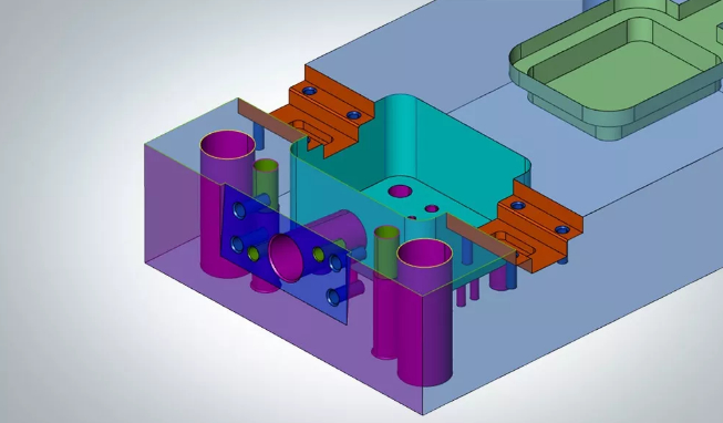

OPEN MIND 通过在工作流程开始时将数据与 CAD 系统连接以及在结束时与自己的后置处理器连接来保证工作流程的一致性。但快速编程的功能也很重要。hyperMILL® 提供众多自动化选项,例如特征与宏技术。除了指派的几何形状,还会自动识别诸如曲面、深度或起点等生产相关信息,并传输至 CAM 系统。加工序列和编程数据储存在宏和宏数据库中。用户可随时调用它们。宏技术使用户能够在最短时间内完成 NC 编程。这包括例如棱柱模具板及其所有 2.5D 几何形状以及冷却系统的许多孔在内。
模具工厂如何进一步提升竞争力? 图167371

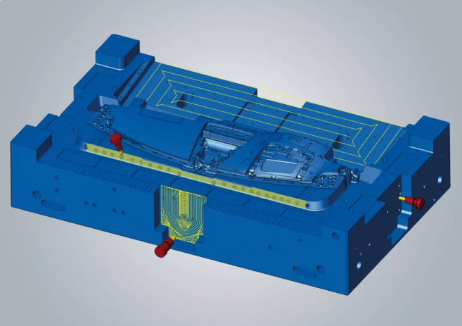

高度自动化的另一个示例是电极模块。通过 hyperCAD®-S Electrode,可从 CAD 数据中导出电极,然后用来创建使用预定义的加工宏铣削铜或石墨电极的 NC 程序。放电加工工序所需全部技术和零部件数据均自动传输到 hyperMILL®。

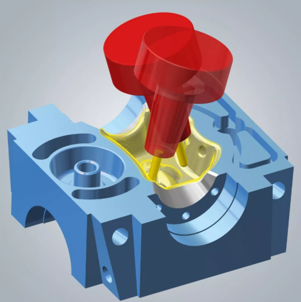

OPEN MIND 是世界上五大 CAM 供应商之一,一直是 5 轴技术的领导者。hyperMILL® 可提供众多高性能 5 轴策略。5 轴加工能够更加高效地处理极具挑战性的几何形状、自由形状曲面和深腔。此类加工的一个示例是使用自动分度的 5 轴清根加工。此策略可单独确定位置和区域,以便在一次操作中完整加工零件。而且,动态轴运动较少对于大型铣削机床而言特别重要。易于编程的 5 轴形状偏置粗加工和精加工非常适于形状镶块和曲面的完整 5 轴联动加工。

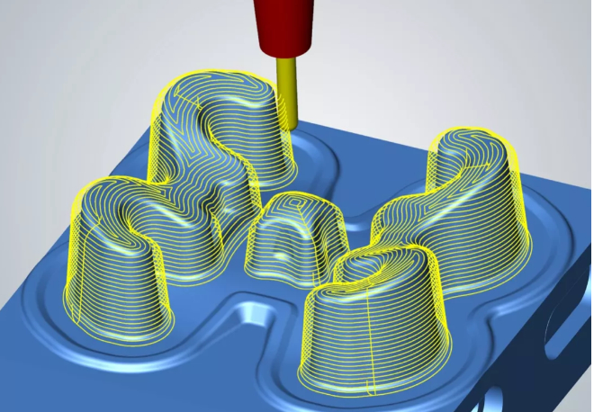

hyperMILL® MAXX Machining 高性能套件可提供创新的钻孔、粗加工和精加工策略。该套件包含高效解决方案,专为应对模具和工具应用领域的特殊挑战而设计。模架和镶件通常有型腔。由于 hyperMILL® MAXX Machining HPC 粗加工模块特别适合完成此类任务,所以可大幅缩短粗加工时间。此策略适用于螺旋和摆线刀具运动,可实现最佳的铣削路径、最大的材料去除以及最短的加工时间。完美型腔加工技术可确保尽可能充分地利用高速刀具。智能算法可让粗加工区域容纳最大的型腔,并自动生成用于高进给加工的最佳刀具路径。线性和轮廓平行刀具路径之间的连接经过优化,从而保证快速生产。

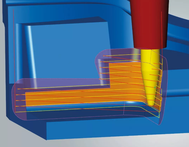

OPEN MIND 为平面和其他大半径的曲面开发了创新刀具路径策略。这些策略可通过锥度圆桶刀实现,该刀具也称为弧段或圆段刀具。这些刀具有非常大的半径,因此与球头刀相比,步距显著增加。凭借hyperMILL® MAXX Machining 精加工模块,在加工陡峭或平坦平面时,使用锥度圆桶刀可节省大量时间。与使用球头刀逐行铣削相比,这可产生更优的表面,延长刀具寿命并大幅节省高达 90% 的时间。
该套件的特殊高性能功能的另一示例:圆桶刀可用于高效精加工棱柱圆角。通过这种插铣和拉刀精加工实现极高的进给率。在此策略中,将根据高进给率刀具的原理使用倾斜圆桶刀。“5 轴螺旋钻孔”非常适合在难加工材料的型腔中开孔或钻孔。铣削刀具可快速切入材料,无需预钻孔。智能 5 轴刀具定向可在加工时保护刀具并安全去除碎屑。
