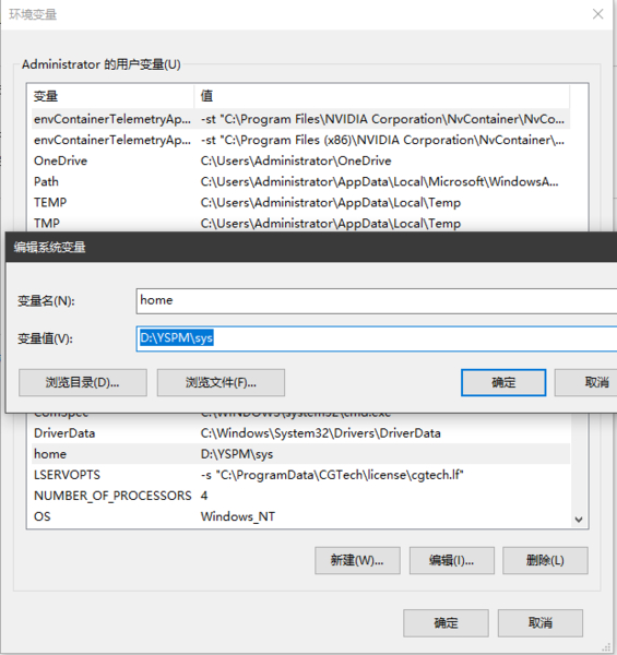

发表于 2019-11-5 22:13:30 | 显示全部楼层 |阅读模式
请问大神们,Powermill2017如何添加优胜的右键菜单,有优胜各种功能的。如后处理、刀具等等...
y郁闷啊
发表于 2019-11-6 14:30:00 | 显示全部楼层
方法一、加home环境变量
请问Powermill2017如何添加优胜的右键菜单 图167352
方法二、指定宏路径
请问Powermill2017如何添加优胜的右键菜单 图167353
